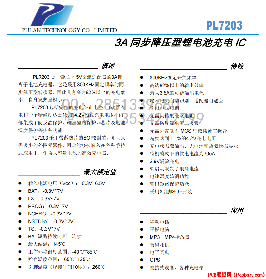

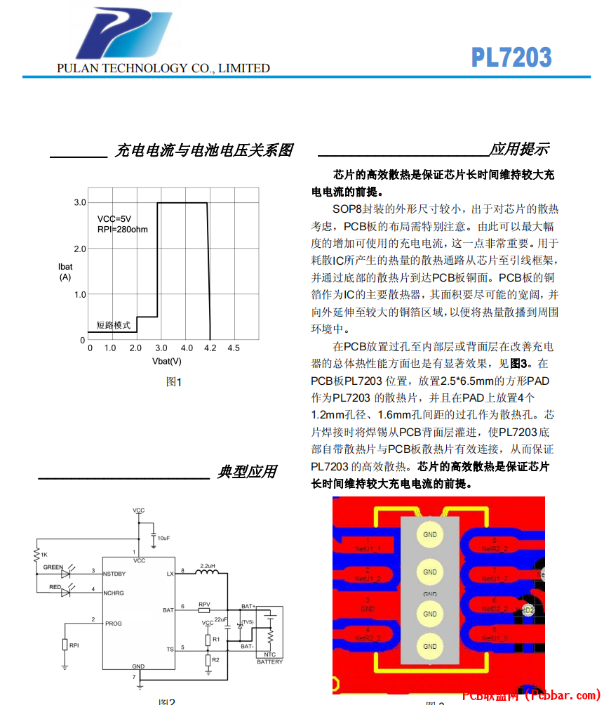

描述
PL7203 是一款面向5V交流适配器的3A锂离子电池充电器。它是采用1.0MHz固定频率的同步降压型转换器,因此具有高达92%以上的充电效
率,自身发热量极小。
PL7203包括完整的充电终止电路、自动再充电和一个精确度达±1%的4.2V预设充电电压,内部集成了防反灌保护、输出短路保护、芯片及电池
温度保护等多种功能。
PL7203采用带散热片的SOP8封装,并且只需极少的外围元器件,因此能够被嵌入在各种手持式应用中,作为大容量电池的高效充电器。
特点
 1.0MHz固定开关频率
 高达92%以上的输出效率
 最大3.5A的可调输出电流
 输入电流自动识别,适配器自适应
 输出电压可调
 无需高精度毫欧电阻
 无需防反灌电流二极管
 无需外置功率 MOS 管或续流二极管
 精度达到±1%的4.2V充电电压
 充电状态双输出、无电池和故障状态显示
 待机模式下的供电电流为70uA
 2.9V涓流充电
 软启动限制了浪涌电流
 电池温度监测功能
 输出短路保护功能
 采用8引脚SOP封装
最大额定值
 输入电源电压(Vcc):-0.3V~6.5V
 BAT:-0.3V~7V
 LX:-0.3V~7V
 PROG:-0.3V~7V
 NCHRG:-0.3V~7V
 NSTDBY:-0.3V~7V
 TS:-0.3V~7V
 BAT短路持续时间:连续
 最大结温:145℃
 工作环境温度范围:-40℃~85℃
 贮存温度范围:-65℃~125℃
 引脚温度(焊接时间10秒): ℃
应用
 移动电话
 平板电脑
 MP3、MP4播放器
 数码相机
 电子词典
 GPS
 便携式设备、各种充电器
