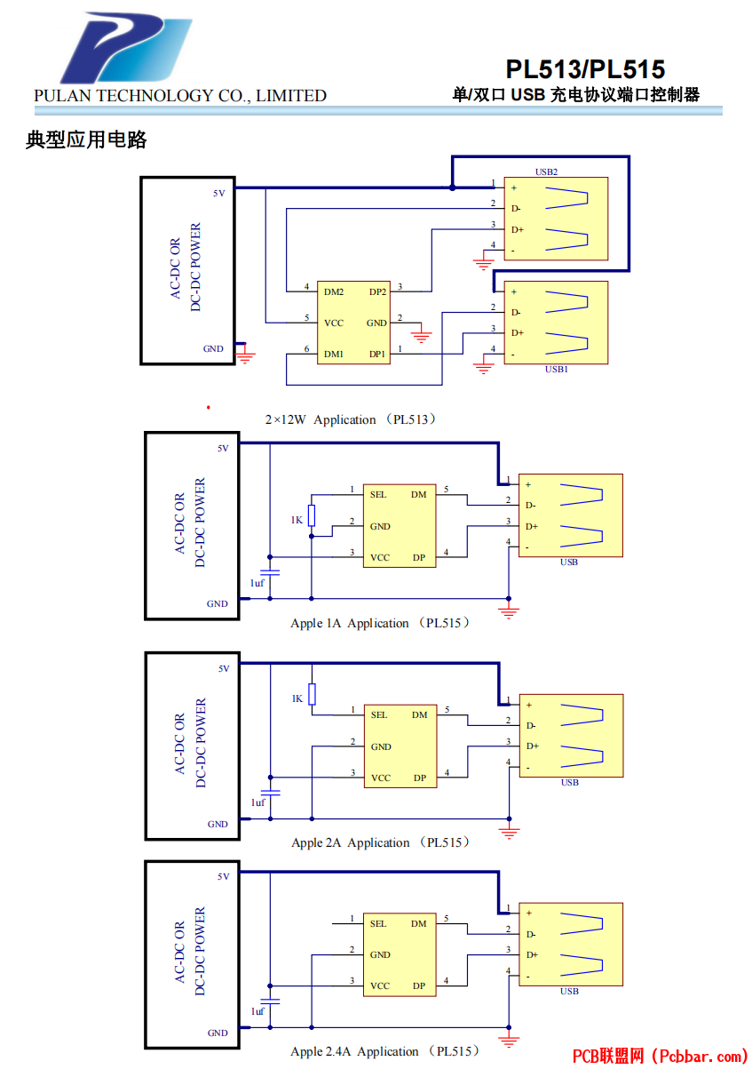

PL513/PL515 是一款 USB 专用充电端口控制器。一个自动检测特性监控 USB 数据线路电压,并且自动在数据线路上提供正确的电气特 征,实现在下列专用充电系统配置中为兼容器 件充电:

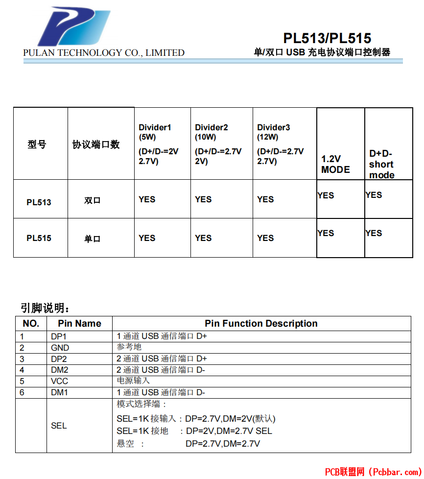

1. 分压器 DCP,被要求分别在 D+和 D-线路上施加 2V 和 2.7V 电压,或者分别在 D+ 和 D-线路上施加 2.7V 和 2V 电压,或者分别在 D+和 D-线路上施加 2.7V 和 2.7V 电 压(苹果);
2. BC1.2 DCP 被要求将 D+短接至 D-;
3. 中国电信标准 YD/T 1591_2009 短接模式,被要求将 D+短接至 D-;
4. D+和 D-电压均为 1.2V(三星)。

 依照 USB 电池充电技术规格,修订版本1.2(BC1.2),支持 USB DCP D+短接至D-线路
 依照中国电信标准 YD/T 1591_2009 短接模式,支持短接模式
 支持分压器 1 和分压器 2 分压器 3 模式
 自动切换各种模式
 工作电压范围:4.5V~5.5V
 SOT23-6,SOT23-5 封装形式
