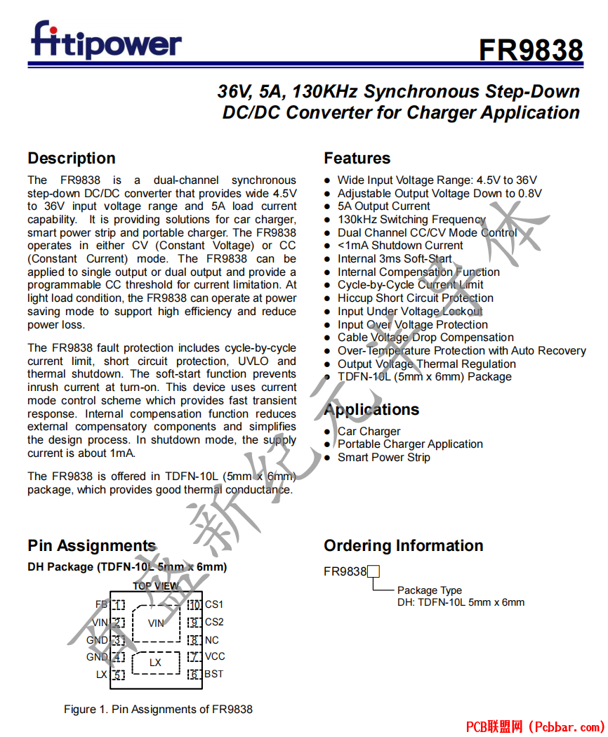

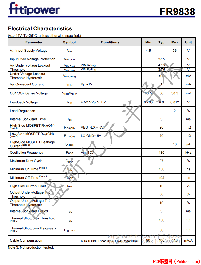

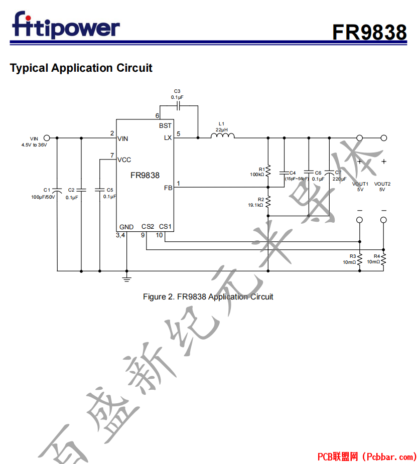

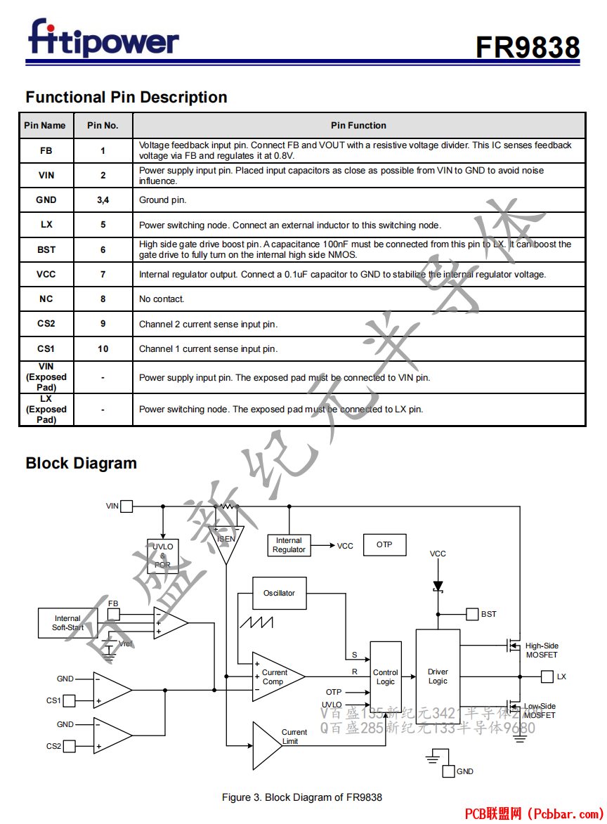

1)    35W-2C充电器,FR9838*2+JD6621*2,支援智能降功率。
2)    40W-2C充电器,FR9838*2+JD6606SP5*2,支援硬件式降功率。
3)    35W/45W/65W-2C车充,FR9838*2+JD6621*2,支援智能降功率。

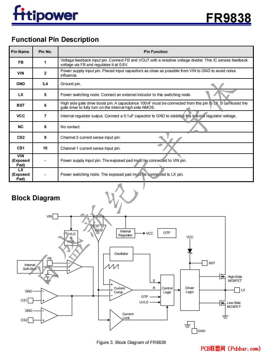

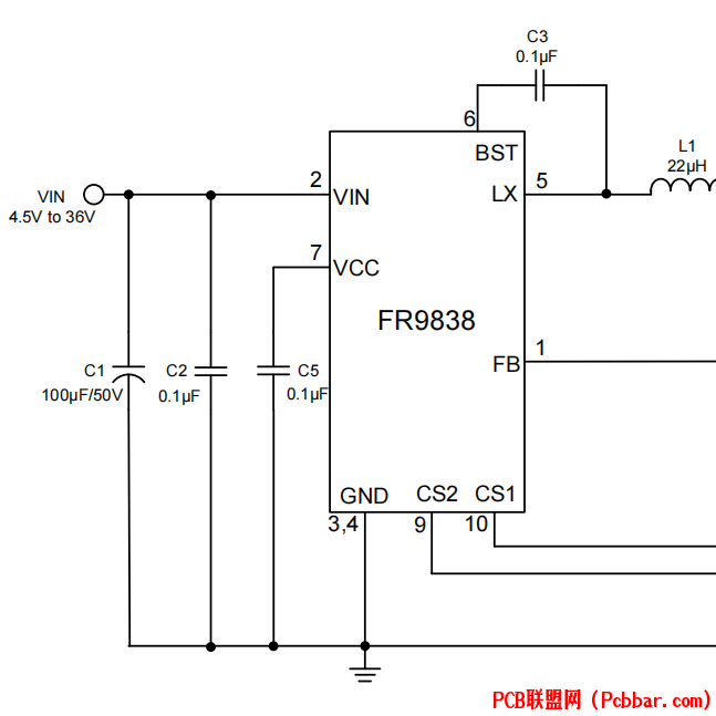

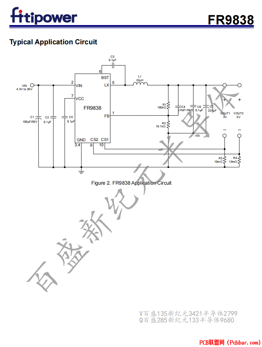

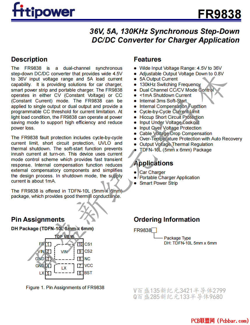

概述
FR9838是一个双通道同步降压DC/DC转换器,提供宽的4.5V到36V输入电压范围和5A负载电流能力。为汽车充电器、智能电源条和便携式充电器提供解决方案。FR9838在CV(恒压)或CC(恒流)模式下工作。FR9838可应用于单输出或双输出,并为电流限制提供一个可编程的CC阈值。在轻负荷条件下,FR9838可以在省电模式,以支持高效率和减少功率损耗。
FR9838故障保护包括逐循环电流限制、短路保护、UVLO和热停机。软启动功能防止开启时涌电流。该装置采用电流模式控制方案,提供快速的瞬态响应。内部补偿功能减少了外部补偿组件,简化了设计过程。在停机模式下,供电电流约为1 mA。
FR9838提供了TDFN-10L(5mm x 6mm)的包装,它提供了良好的热导性。

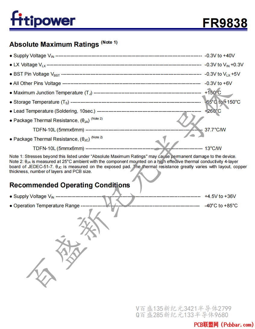

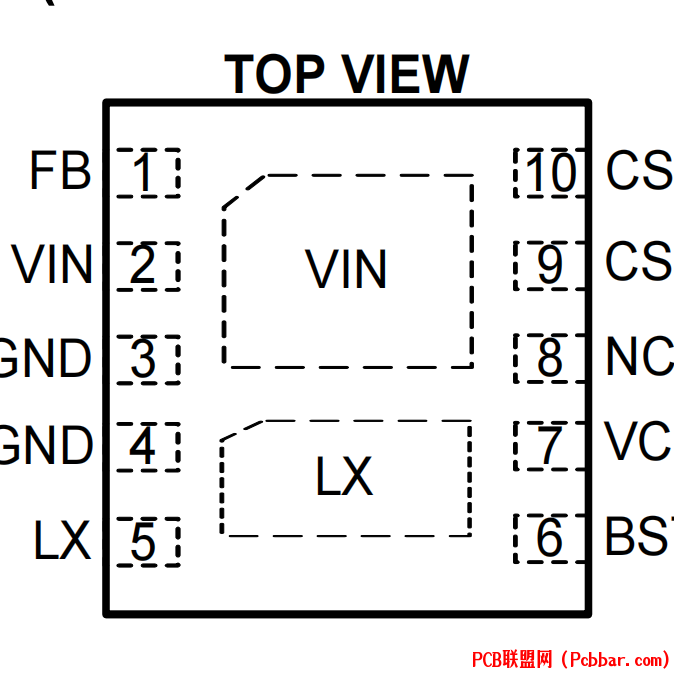

特征
宽输入电压范围: 4.5V至36V
可调输出电压至0.8V
5A输出电流
130kHz开关频率
双通道CC/CV模式控制
&#61548;<1mA关机电流
&#61548;内部3 ms软启动
&#61548;内部补偿功能
&#61548;循环电流限制
&#61548;Hiccup短路保护
&#61548;输入电压锁定
&#61548;输入过电压保护
&#61548;电缆电压下降补偿
&#61548;过温保护自动恢复
&#61548;输出电压热调节
&#61548;TDFN-10L(5mm x 6mm)包
应用
&#61548;车载充电器
&#61548;便携式充电器应用程序
&#61548;智能电源条
