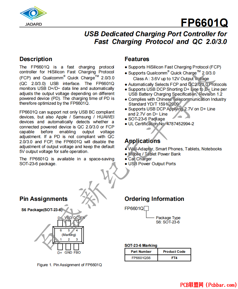

概述

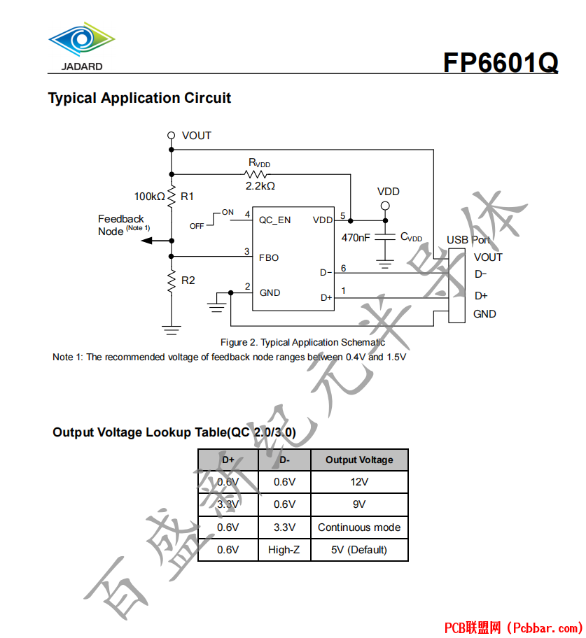

FP6601Q是一个快速充电协议(FCP)和高通®快速ChargeTM 2.0/3.0(QC 2.0/3.0)USB的接口。FP6601Q监控USBD+/D−数据线,并根据不同的电源设备(PD)自动调整输出电压。因此,通过FP6601Q优化了PD的充电时间。
FP6601Q不仅支持USB BC兼容的设备,还支持苹果/三星/ HUAWEI设备,并在启用输出电压调整前自动检测所连接的电源设备是否支持QC 2.0/3.0或FCP。如果PD不符合QC 2.0/3.0和FCP的要求,则FP6601Q将禁用输出电压的调整,并保持默认的5V输出电压,以确保安全运行。
FP6601Q有一个节省空间的SOT-23-6软件包。
特征
●支持HiSilion快速充电协议(FCP)
●支持高通®快速充电器2.0/3.0类:3.6V12V输出电压
●自动选择FCP和QC2.0/3.0协议
●支持USB DCP短路D+线D−线每USB电池充电规范,修订1.2
●符合中国电信行业标准YD/T 1591-2009
●支持USB DCP应用2.7VD+线和2.7VD−线
●SOT-23-6包
●UL认证No. 4787452994-2

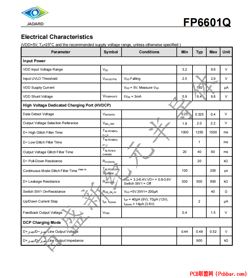

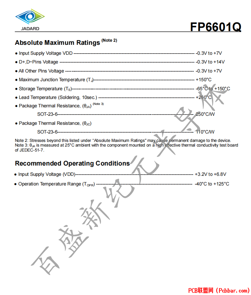

应用
●墙-适配器,智能手机,平板电脑,笔记本电脑
●移动/平板电脑电源银行
●汽车充电器
●USB电源输出端口
