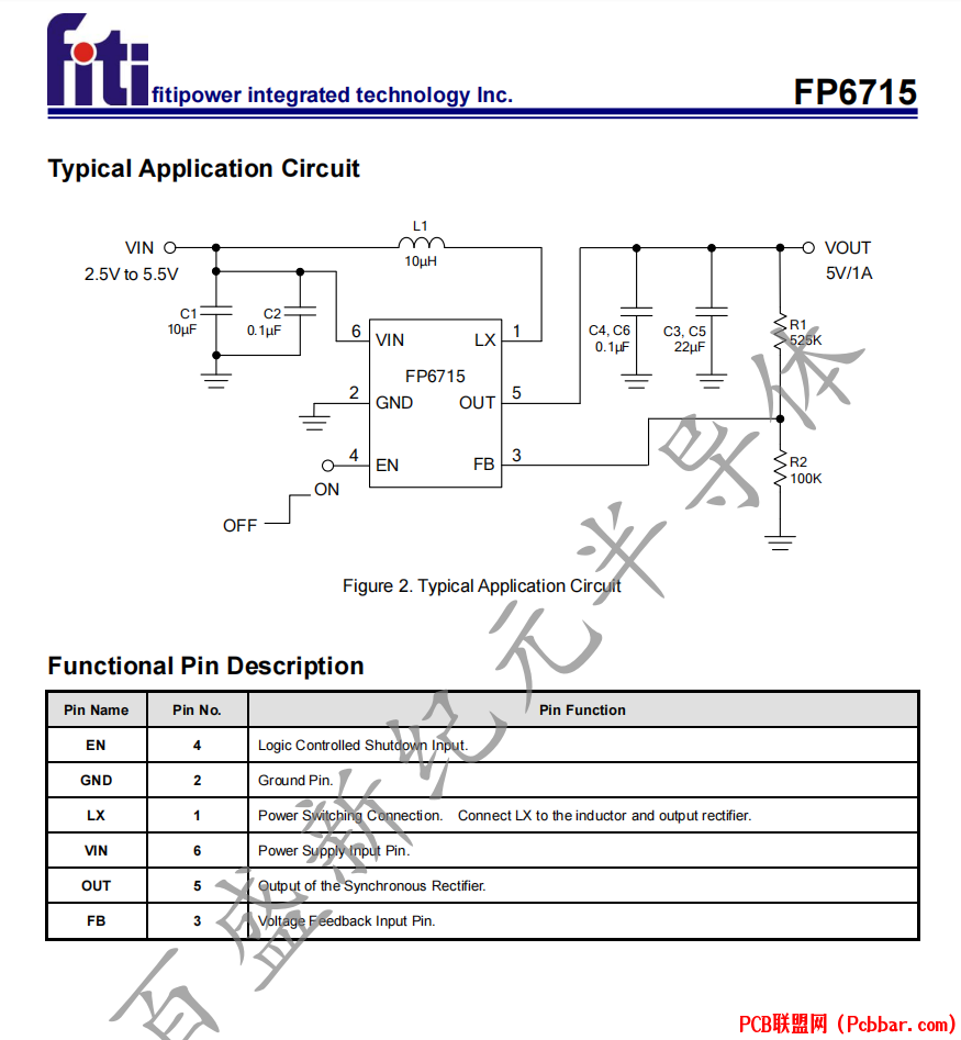

概述
FP6715是一种高效,固定频率550 KHz,电流模式PWM升压DC/DC转换器,可以操作电池,如输入电压降至2.5V。转换器输出电压可通过外部电阻分压器调节到最大5.25V。此外,转换器还包括一个0.08Ωn通道MOSFET开关和0.12Ωp通道同步整流器。因此,不需要外部肖特基二极管,可以得到更好的效率,接近93%。

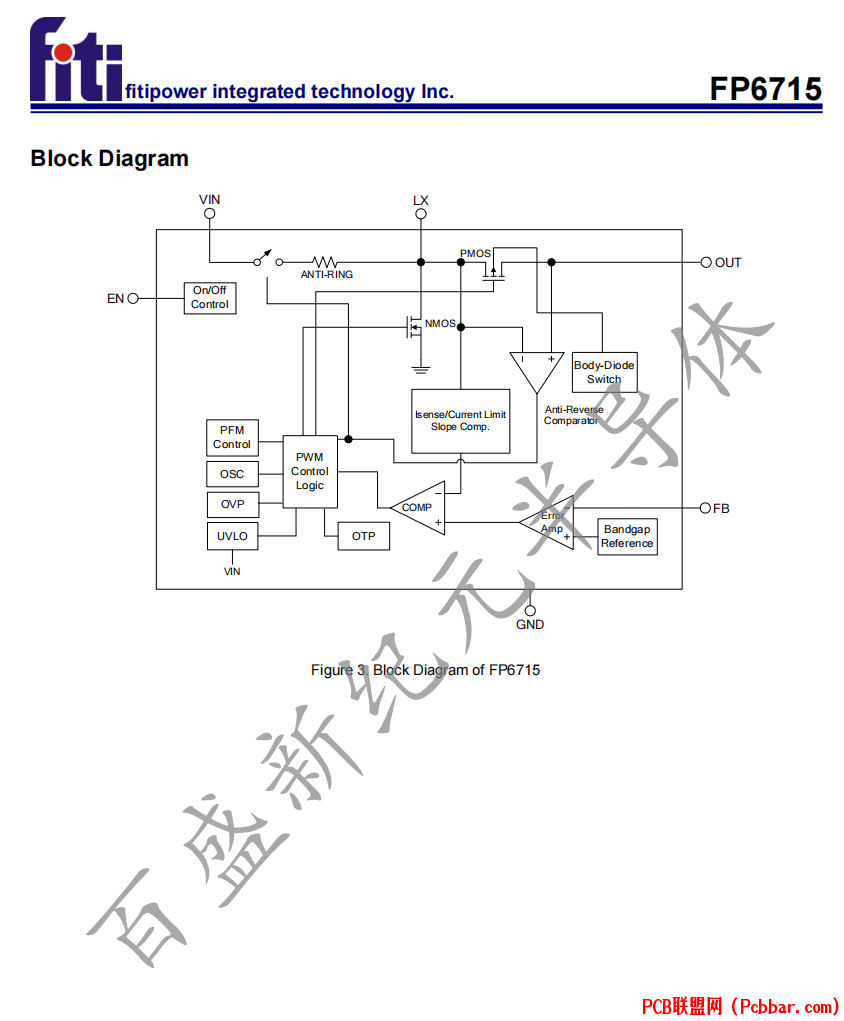

该转换器基于固定频率、电流模式、脉宽调制的PWM控制器,在光负载下自动进入PSM模式。
当变频器进入不连续模式时,内部防振铃开关将减少干扰和辐射电磁能量。
FP6715可在一个节省空间的SOT-23-6软件包中使用,可用于便携式应用程序。
