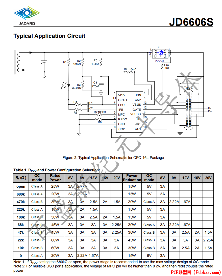

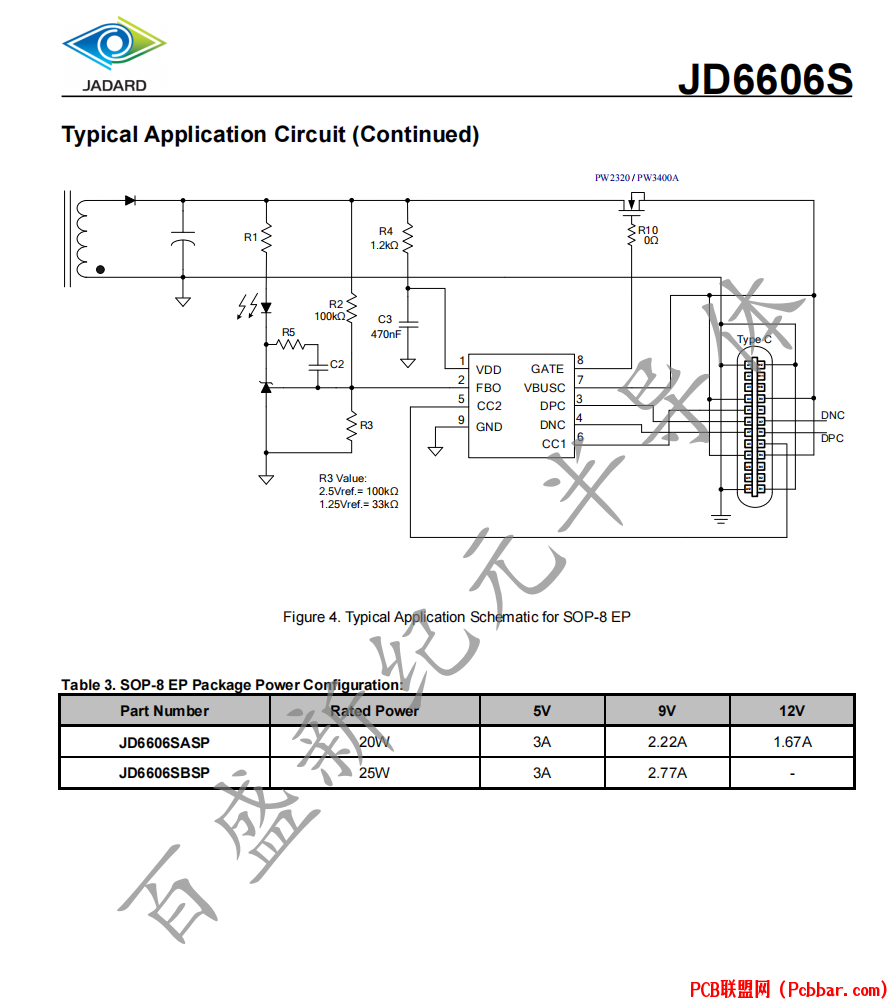

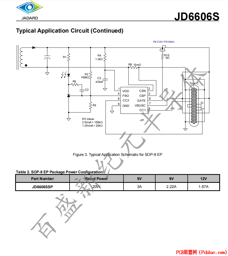

概述
JD6606S是一个集成的USB电源传输3.0协议控制器。符合HUAWEI快速充电协议(FCP)、超级充电协议(SCP)、ACF协议和高通快速充电2.0/3.0/3+技术,专为USB型-C型电源侧充电应用,如电源适配器、壁式充电器、充电条等。
JD6606S监控CC引脚,以检测USB型-C型连接/分离。它能够提供5V至20V的输出电压。JD6606S实现了VBUS检测和VBUSC放电,以实现兼容的连接端口。保护功能包括过电压(VBUS、D+/D-、CC1/CC2)。
此外,JD6606S还可以监控USB D+/D-数据线,并根据不同的设备需求自动调整输出电压。它能够提供3.6V至20V的输出电压。
JD6606S集成了双放大器和分别的参考电压,用于电压回路和电流回路调节,在高精度控制的应用中提供恒压(CV)和恒流(CC)调节。
特征
●USB PD 3.0认证,时间:3768
●支持USB Type-C和USB PD 3.0
  -仅限5V至20V的VBUS源代码
  -CC1/CC2源终端机3A
  -支持PDO可选择函数
●支持HUAWEI FCP和SCP
●支持高通®快速ChargeTM 2.0/3.0/3+
●支持USB DCP缩短D+线D−线每USB电池充电规范,修订1.2
●支持USB DCP应用2.7VD+线和2。7V对D−线
●恒压和恒流控制
●多端口控制(MPC)应用
●断电功能的多端口
●过压保护
●VBUS放电功能
●过电流保护

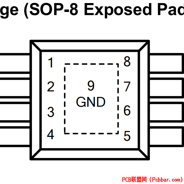

●CPC-16L和SOP-8 EP包
应用
●墙-适配器
●电源带
●USB电源输出端口
