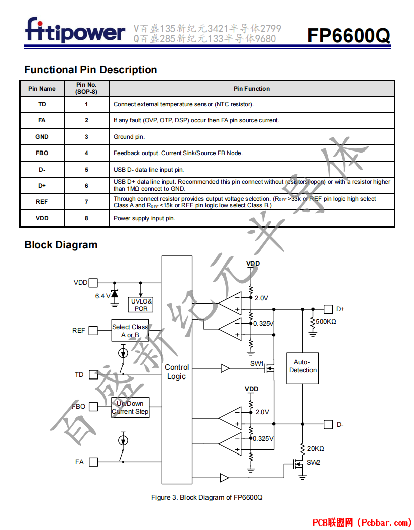

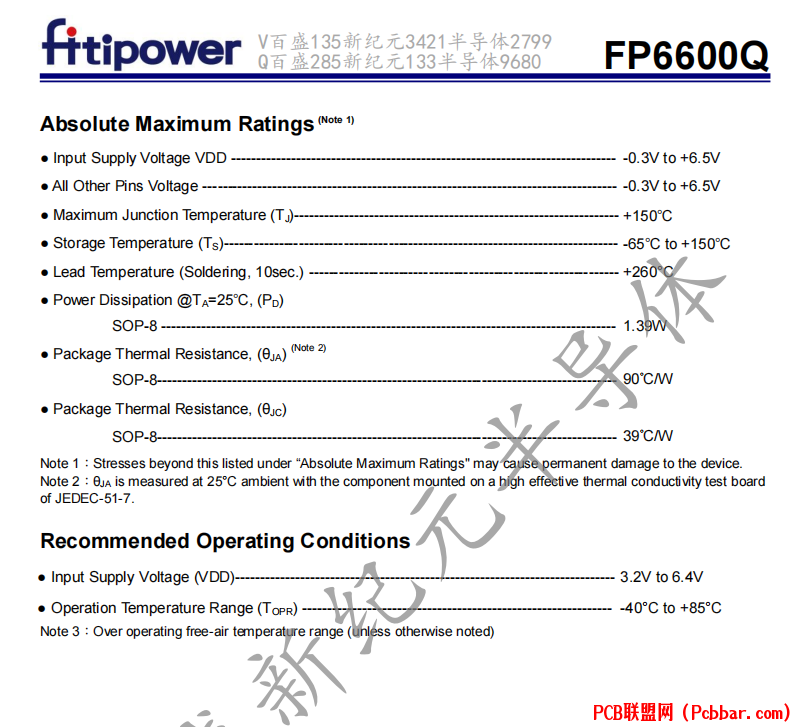

概述

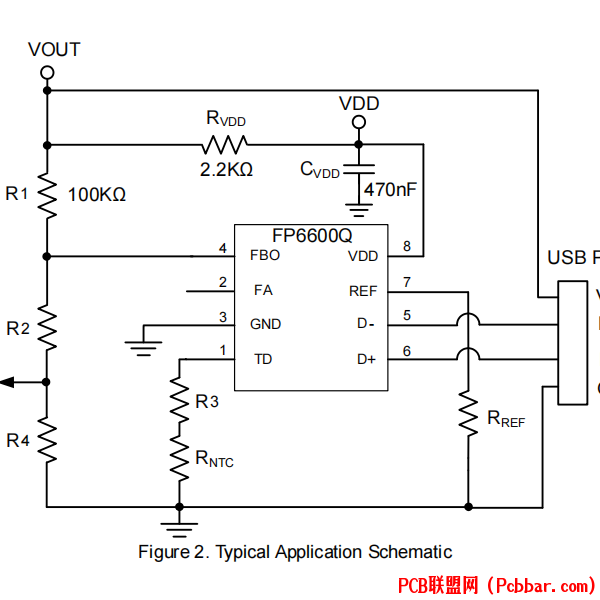

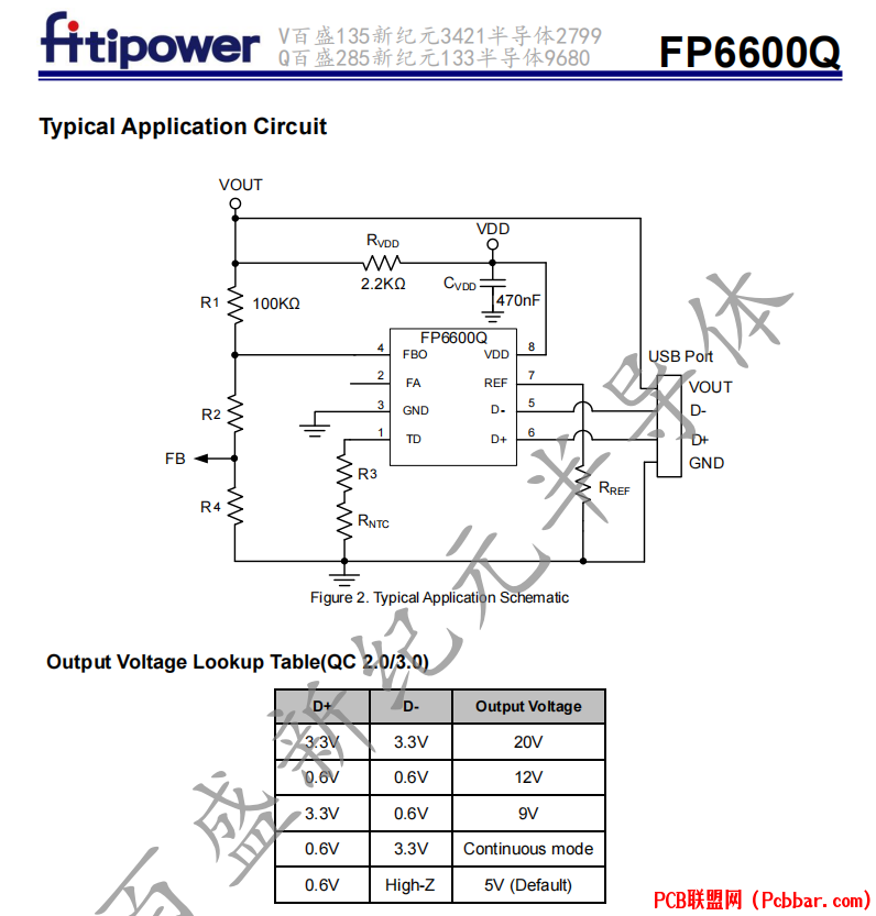

FP6600Q是高通硅快速充电协议(FCP)和高通®快速ChargeTM 2.0/3.0(QC 2.0/3.0)USB接口的快速充电协议控制器。该设备可为FCP或QC 2.0/3.0供电设备(PD)快速充电。该协议功能监控USBD+/D数据线电压或D数据线传输,并自动调整电源组和墙壁适配器的输出电压,以优化充电时间。
FP6600Q不仅支持USB BC兼容的设备,还支持苹果/三星/ HUAWEI设备,并在启用输出电压调整前自动检测所连接的电源设备是否支持QC 2.0/3.0或FCP。如果检测到不符合QC 2.0/3.0或FCP的PD,FP6600Q禁用输出电压调整,以确保传统的5VUSBPD安全运行。

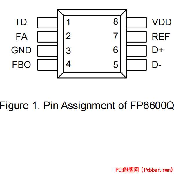

FP6600Q可在SOP-8软件包中提供。

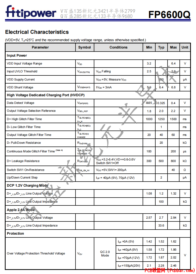

特征
●支持HiSilicen快速充电协议(FCP)输出电压和当前通信
●支持高通®快速充电2.0/2.0/3.0
●类: 3.6V至12V输出电压
●B类: 3.6V至20V输出电压
●自动选择FCP和QC 2.0/3.0协议
●支持USB DCP短路D+线到D线每USB电池充电规范,修订1.2
●符合中国电信工业标准YD/T 1591-2009
●支持USB DCP应用2.7VD+线和2.7VD线
●支持USB DCP应用1。2V对D+和D线
●输出过电压保护
●过温度保护
●远程关闭保护
●SOP-8Pb-免费包
●UL认证No. 4787452991-2
应用
●墙-适配器,智能手机,平板电脑,笔记本电脑
●移动/平板电脑电源银行
●汽车充电器
●USB电源输出端口
