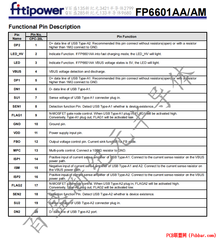

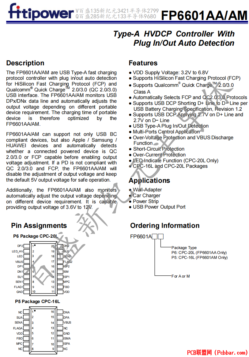

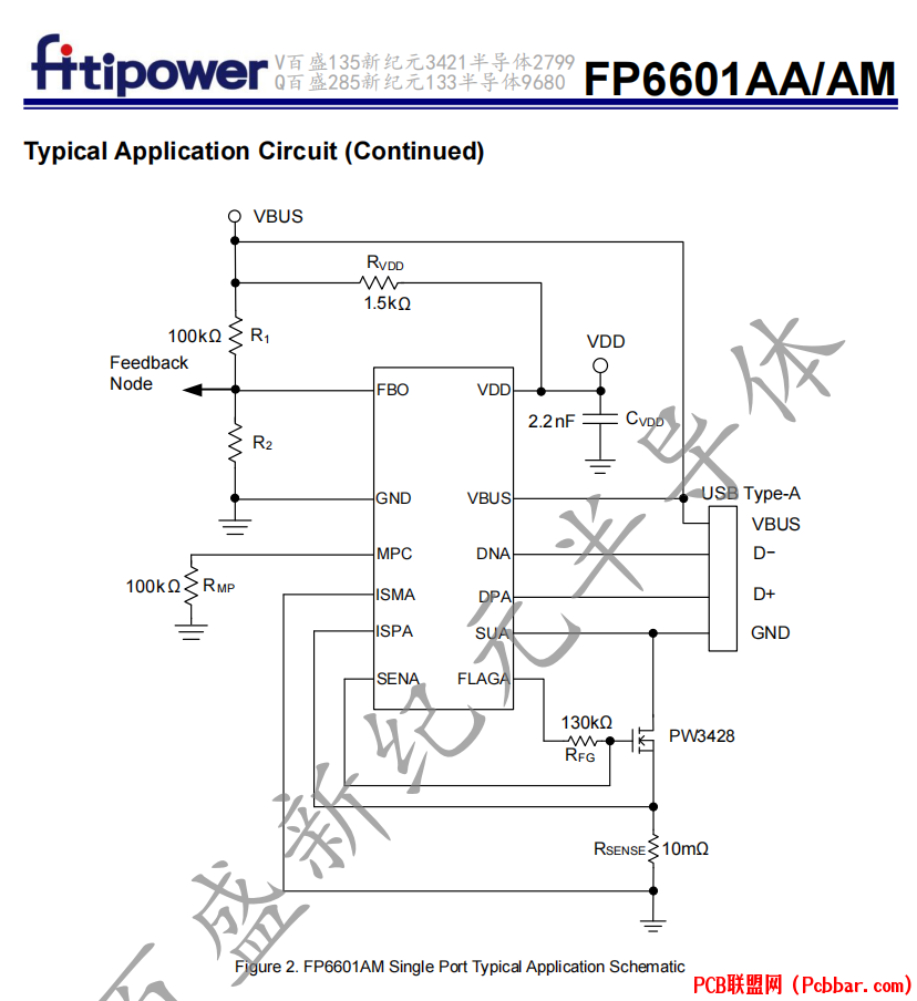

概述
FP6601AA/AM是USB Type-A一种快速充电协议控制器,插入/出自动检测高通硅快速充电协议(FCP)和高通®快速ChargeTM 2.0/3.0(QC 2.0/3.0)USB接口。FP6601AA/AM监控USB DPx/DNx数据线,并根据不同的便携式设备需要自动调整输出电压。因此,通过FP6601AA/AM优化了便携式设备的充电时间。
FP6601AA/AM不仅可以支持USB BC兼容的设备,还可以支持苹果/三星/ HUAWEI设备,并在启用输出电压调整之前,自动检测所连接的电源设备是否支持QC 2.0/3.0或FCP。如果PD不符合QC 2.0/3.0和FCP的要求,则FP6601AA/AM将禁用输出电压的调整,并保持默认的5V输出电压,以确保安全运行。
此外,FP6601AA/AM还可以根据不同的设备需求自动调整输出电压。它能够提供3.6V至12V的输出电压。
特征
●VDD电源电压: 3.2V到6.8V
●支持高硅快速充电协议(FCP)
●支持高通®快速充电2.0/3.03.0类
●自动选择FCP和QC2.0/3.0协议
●支持USB DCP短路D+线D−线每USB电池充电规范,修订1.2
●支持USB DCP应用2.7VD+线和2.7VD−线
●USB类型插拔检测
●多端口控制应用
●过压保护和VBUS放电功能
●短路保护●过流保护
●LED指示功能(仅CPC-20L)
●CPC-16L和CPC-20L包
应用
●墙适配器
●车载充电器
●电源带
●USB电源输出端口
