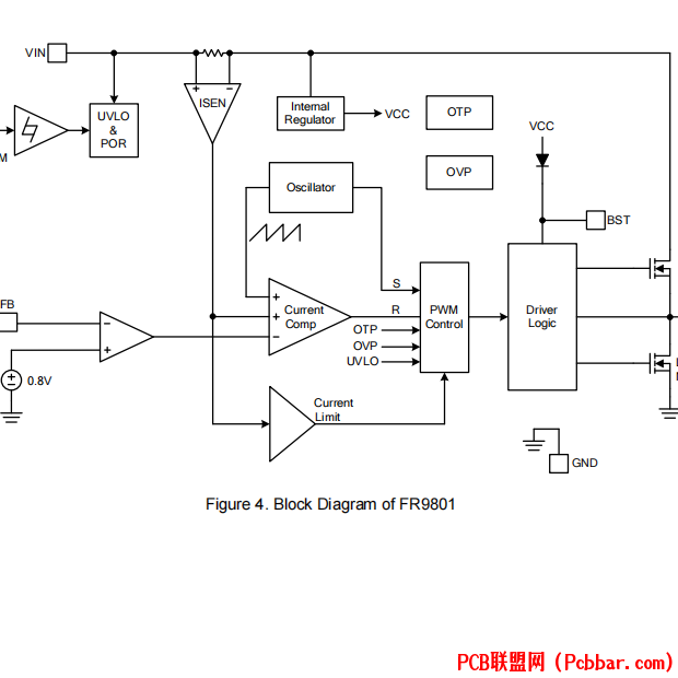

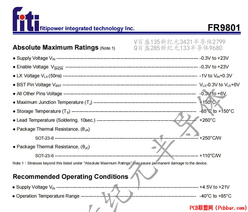

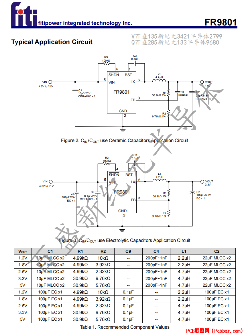

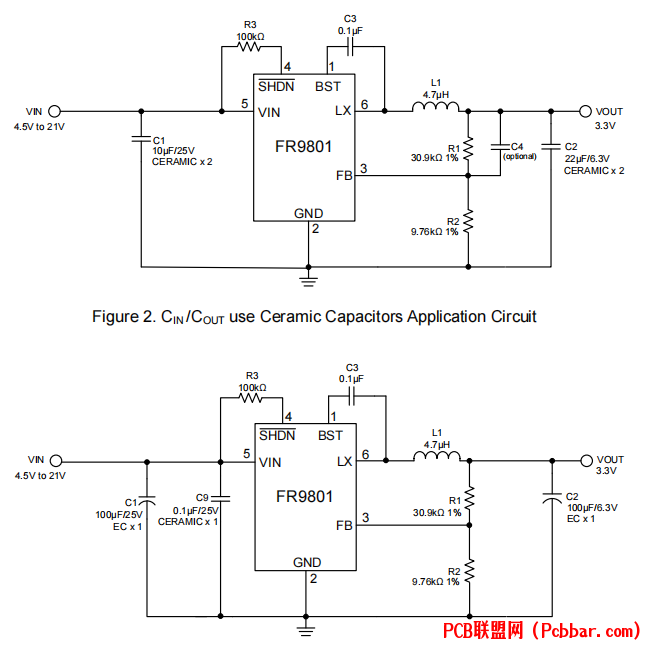

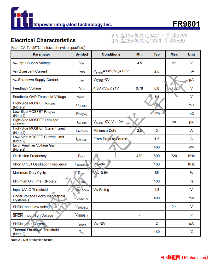

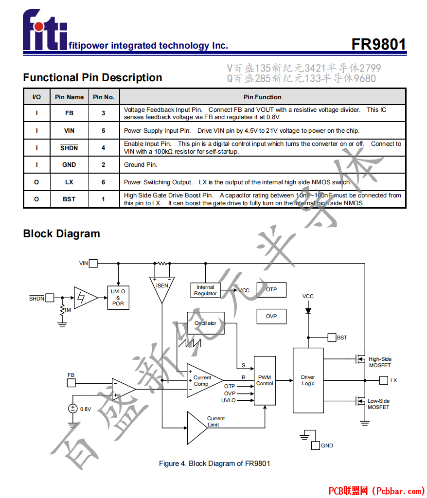

概述
FR9801是一个同步降压DC/DC转换器,提供广泛的4.5V到21V输入电压范围和2A连续负载电流能力。
FR9801故障保护包括逐循环电流限制、UVLO、输出过电压保护和热停机。可调的软启动功能可防止开启时的涌入电流。该装置采用电流模式控制方案,提供快速的瞬态响应。内部补偿功能减少了外部补偿组件,简化了设计过程。在关机模式下,电源电流小于1μA。
FR9801有SOT-23-6软件包,并提供良好的导热性。
特征
高效率高达94%
低RDS(开)集成功率MOSFET
内部补偿功能
宽输入电压范围: 4.5V到21V
可调输出电压从0.8V到17.85V
2 A输出电流
固定600 KHz开关频率
电流模式操作
循环-循环电流限制
过温保护与自动恢复
输出过电压保护
下电压锁定
&#61548;<1μA关闭电流
&#61548;SOT-23-6包
