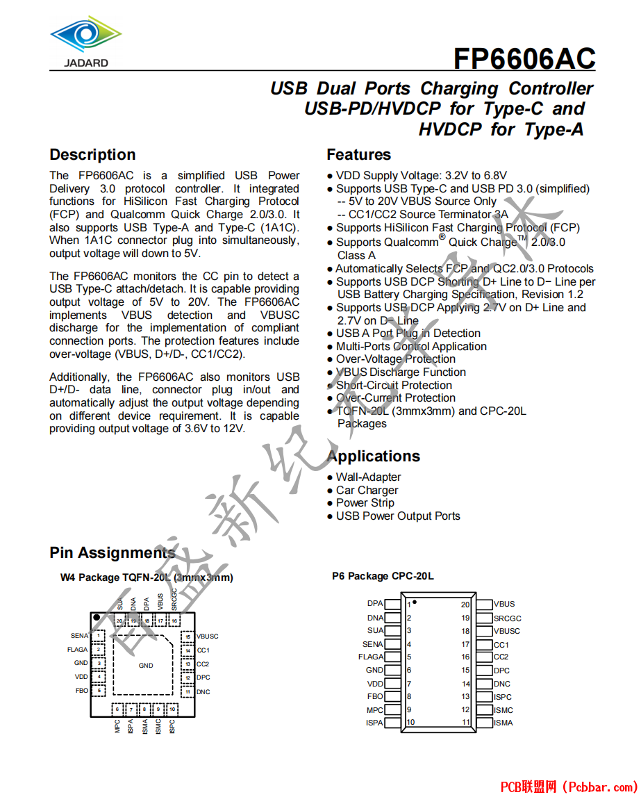

概述

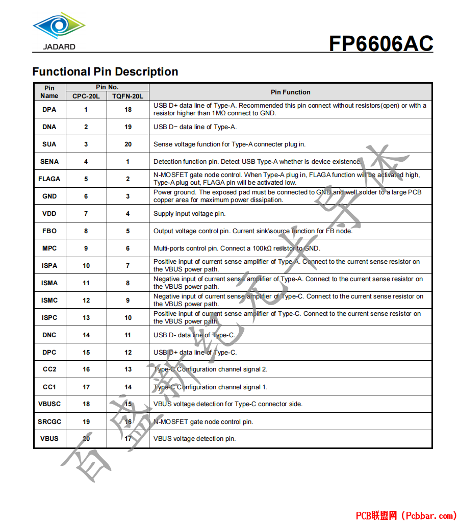

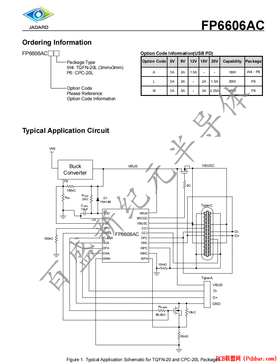

FP6606AC是一个简化的USB电源传输3.0协议控制器。集成了Hi快速充电协议(FCP)和高通快速充电2.0/3.0功能。它还支持USB Type-A和Type-C(1A1C)。当1A1C接头同时插头时,输出电压将降至5V。
FP6606AC监控CC引脚,以检测USB-C型连接/分离。它能够提供5V至20V的输出电压。FP6606AC实现了VBUS检测和VBUSC放电,以实现兼容的连接端口。保护功能包括过电压(VBUS、D+/D-、CC1/CC2)。
此外,FP6606AC还监视USBD+/D数据线,连接器插入/输出,并根据不同的设备需求自动调整输出电压。它能够提供3.6V至12V的输出电压。
特征

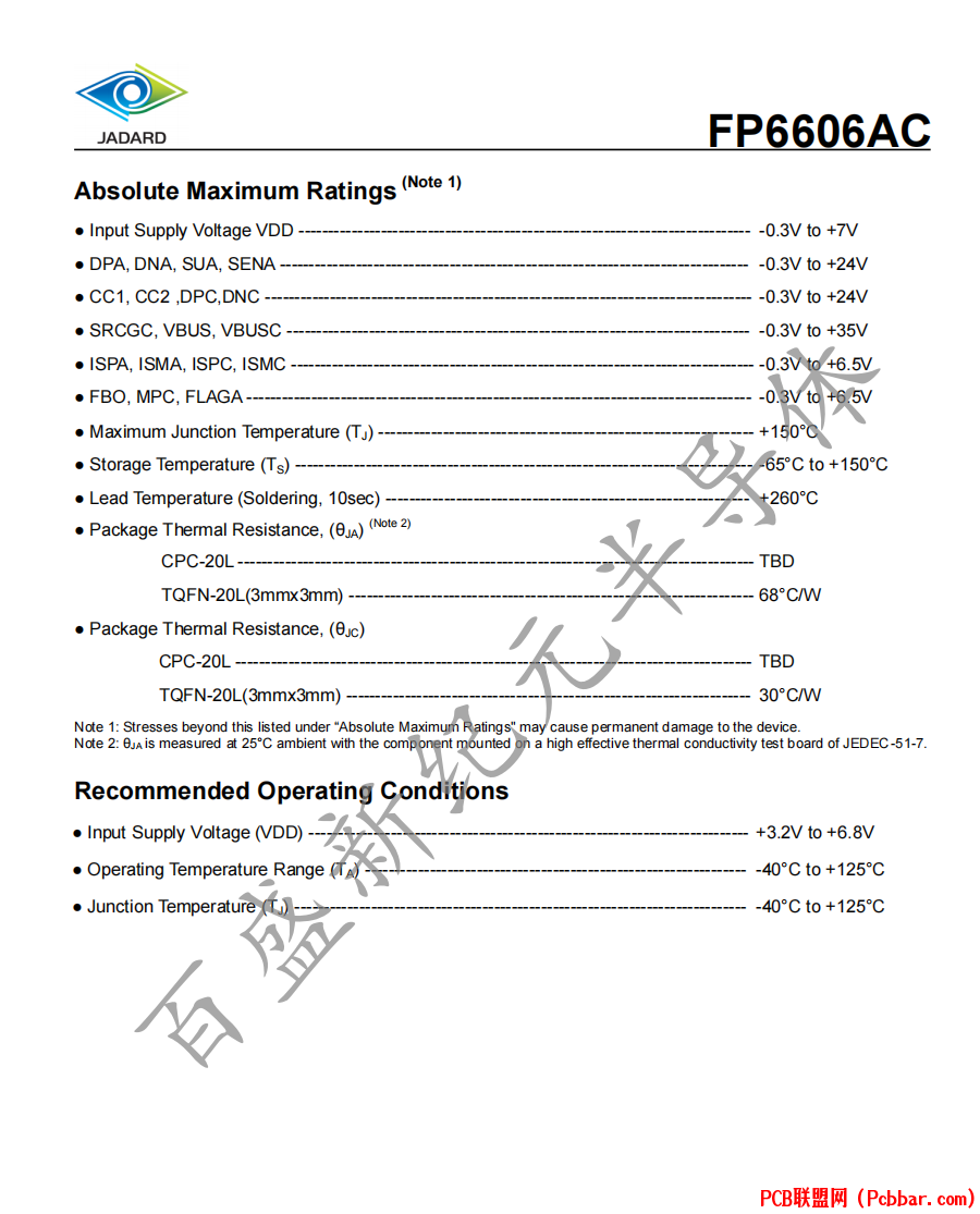

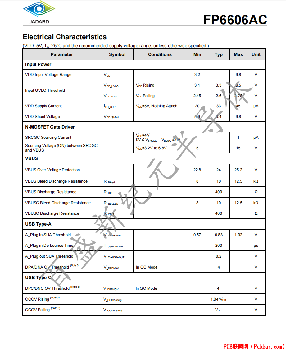

●VDD电源电压: 3.2V到6.8V
●支持USB类型c和USBPD3.0(简化)
  —仅限5V至20V的VBUS源代码
  —CC1/CC2源终端机3A
●支持高硅快速充电协议(FCP)
●支持高通®快速ChargeTM 2.0/3.0类
●自动选择FCP和QC2.0/3.0协议
●支持USB DCP缩短D+线到D−线每USB电池充电规范,修订1.2
●支持USB DCP应用2.7V在D+线和2。7V在D−线
●USB A端口插件检测
●多端口控制应用
●过电压保护
●VBUS放电功能
●短路保护
●过流保护
●TQFN-20L(3mmx3mm)和CPC-20L软件包
应用
●墙适配器
●车载充电器
●电源带
●USB电源输出端口
