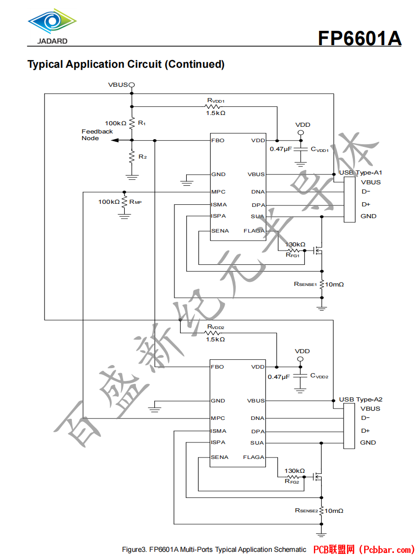

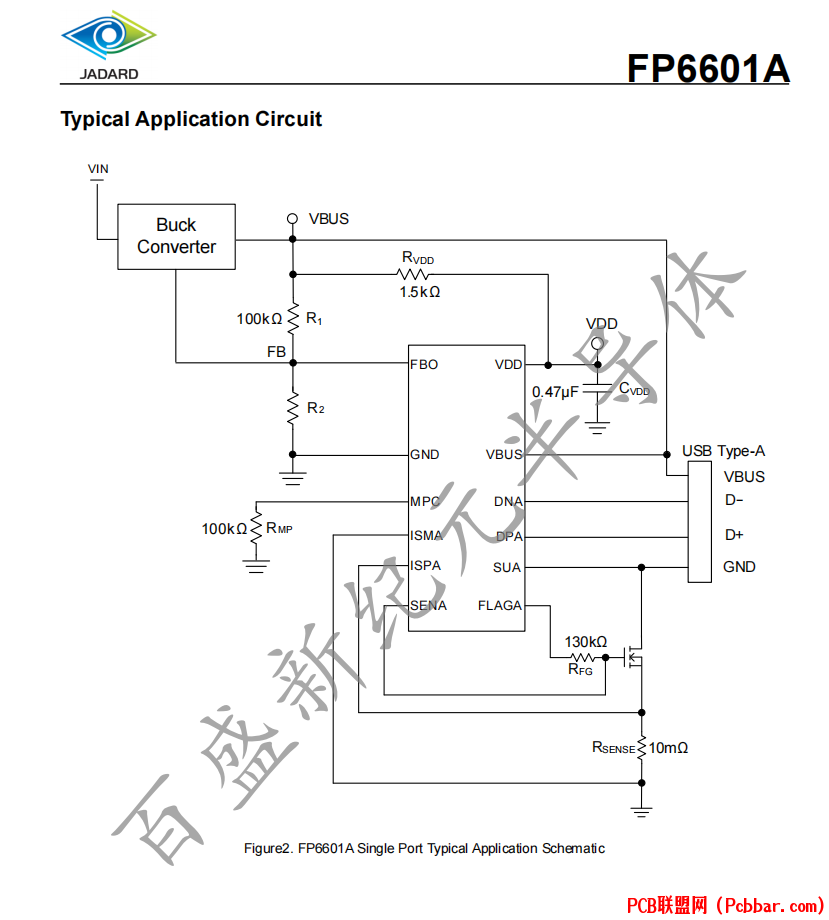

●USB Type-A插拔检测
●多端口控制应用
