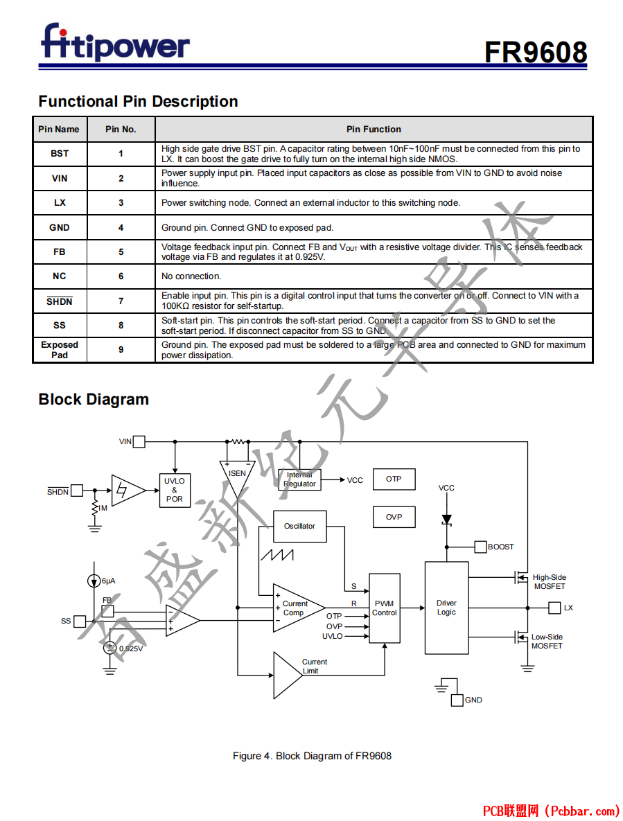

FR9608故障保护包括逐循环电流限制、输入UVLO、输出过电压保护和热停机。此外,可调软启动功能防止开启时涌电流。该装置采用电流模式控制方案,提供快速的瞬态响应。内部补偿功能减少了外部补偿组件,简化了设计过程。在关机模式下,电源电流小于1μA。
