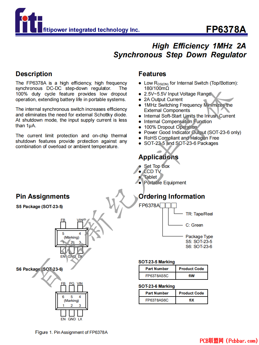

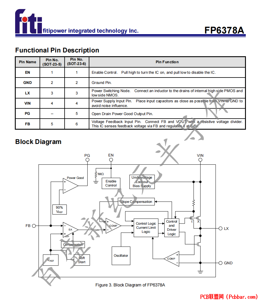

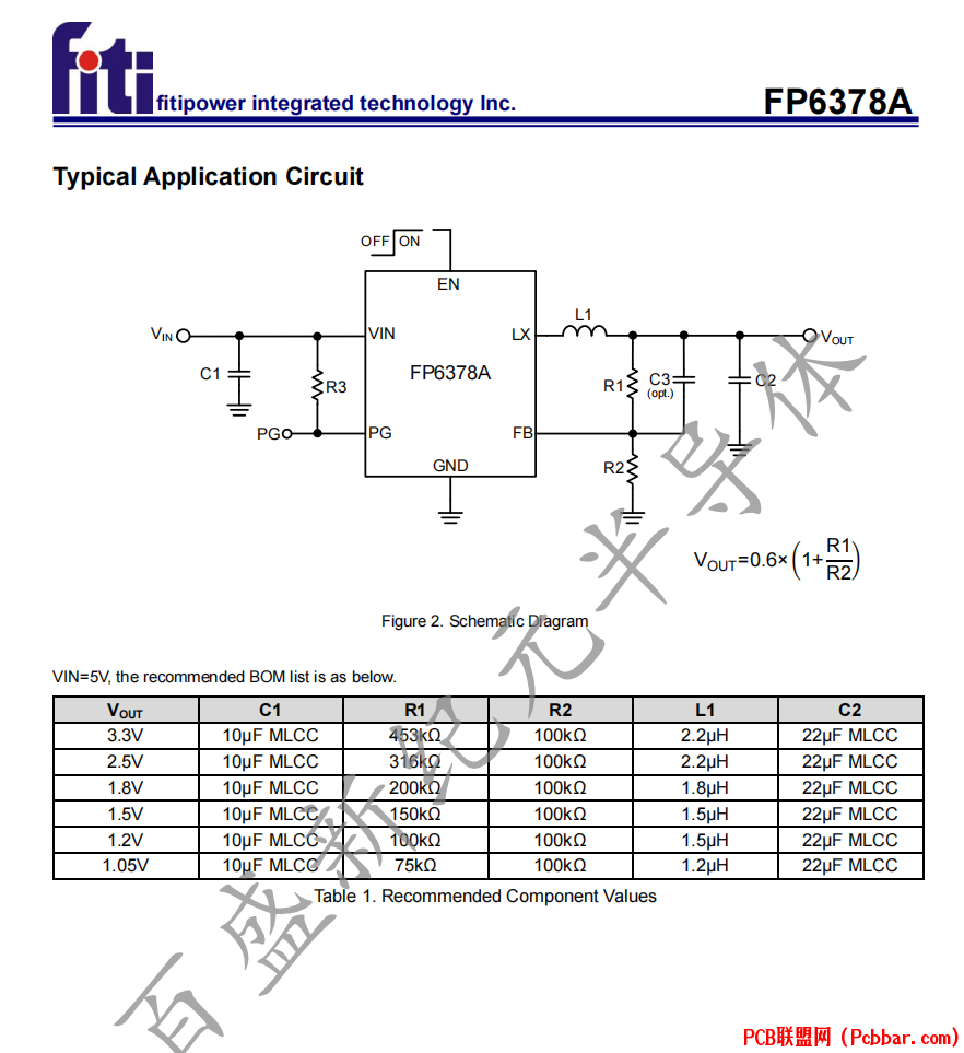

概述
FP6378A是一种高效、高频的同步DC-DC降压调节器。100%占空比功能提供了低退出操作,延长了便携式系统的电池寿命。
内部同步开关提高了效率,并消除了对外部肖特基二极管的需要。在停机模式下,输入电源电流小于1µA。
电流限制保护和片上热关闭功能提供保护,防止任何过载或环境温度的组合。
特征
低RDS(开)内部开关(上/下):180/100mΩ
2.5 V~5.5V输入电压范围
2A输出电流
1 MHz开关频率最小化外部组件
内部软启动限制注入电流
内部补偿功能
100%退出操作
功率良好指标输出(SOT-23-6)
RoHS兼容和无卤素
SOT-23-5和SOT-23-6包
应用
机顶盒
液晶电视
平板电脑
便携式设备
