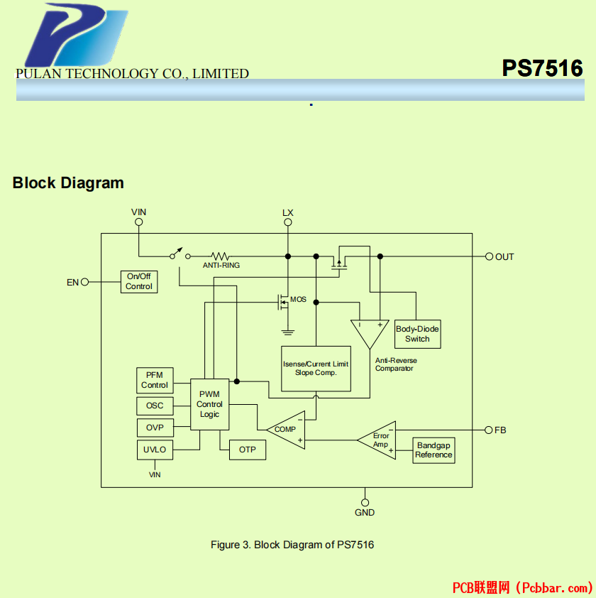

概述
PS7516是一种高效,固定频率550 KHz,电流模式PWM升压DC/DC转换器,可以操作电池,如输入电压降至1.9V。转换器输出电压可通过外部电阻分压器调节到最大5.25V。此外,该转换器还包括一个0.080n通道MOSFET开关和0.12Qp通道同步整流器。因此,不需要外部肖特基二极管,可以得到更好的效率,接近96%。
该转换器是基于一个固定的频率、电流模式、脉宽调制的PWM控制器,在光负载下自动进入PSM模式。
当变频器进入不连续模式时,内部防压开关将减少干扰和辐射电磁能量。
PS7516可在一个节省空间的SOT-23-6软件包中运行,用于便携式应用程序。
特征
●高效率高达96%
●低Rps(开)集成功率MOSFET
●NMOS 80mQ / PMOS120mQ
●宽输入电压范围: 1.9V至5.5V
●固定550 KHz开关频率
●低功率模式为光负载条件
●±2.0%电压参考精度
●PMOS用于短路保护的电流限制
●低静止电流
●输出波纹低于200 mV。(范围全带宽)
●快速瞬态响应
●内置软启动功能
●过温保护与自动恢复
●输出过电压保护
●节省空间的SOT-23-6软件包
应用
●便携式电源组
●无线设备
●手持仪器
●GPS接收器
