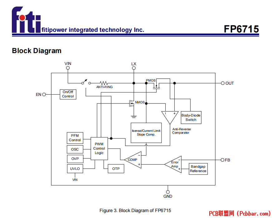

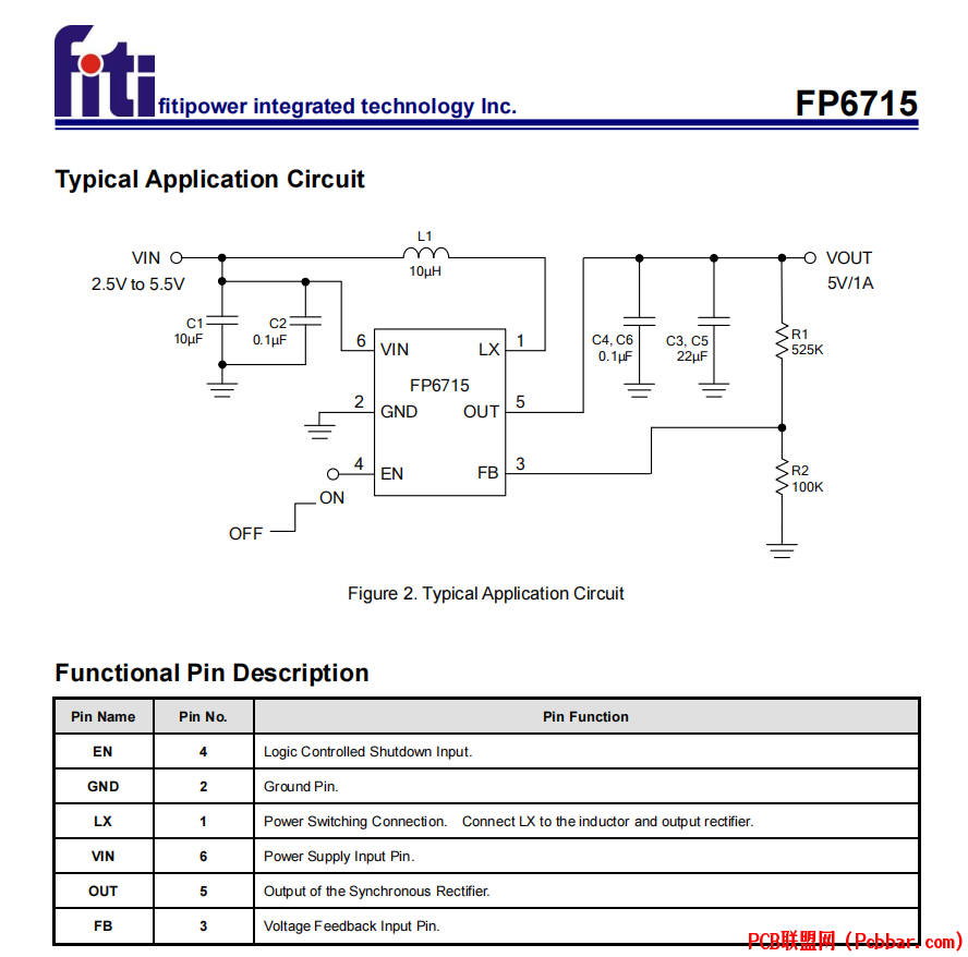

概述
FP6715是一种高效,固定频率550 KHz,电流模式PWM升压DC/DC转换器,可以操作电池,如输入电压降至2.5V。转换器输出电压可通过外部电阻分压器调节到最大5.25V。此外,转换器还包括一个0.08Ωn通道MOSFET开关和0.12Ωp通道同步整流器。因此,不需要外部肖特基二极管,可以得到更好的效率,接近93%。
该转换器基于固定频率、电流模式、脉宽调制的PWM控制器,在光负载下自动进入PSM模式。
当变频器进入不连续模式时,内部防振铃开关将减少干扰和辐射电磁能量。
FP6715可在一个节省空间的SOT-23-6软件包中使用,可用于便携式应用程序。
特征
高效率高达93%
低RDS(开)集成功率MOSFET
NMOS 80mΩ / PMOS120mΩ
宽输入电压范围: 2.5V到5.5V
固定550 KHz开关频率
低功率模式光负载条件
±2.0%电压参考精度
&#61548MOS电流为短路保护电流限制
低静止电流
输出波纹在200 mV以下。(范围全带宽)
快速瞬态响应
内置软启动功能
过温保护与自动恢复
输出过电压保护
节省空间的SOT-23-6软件包
应用
便携式电源组
无线设备
手持仪器
GPS接收器
