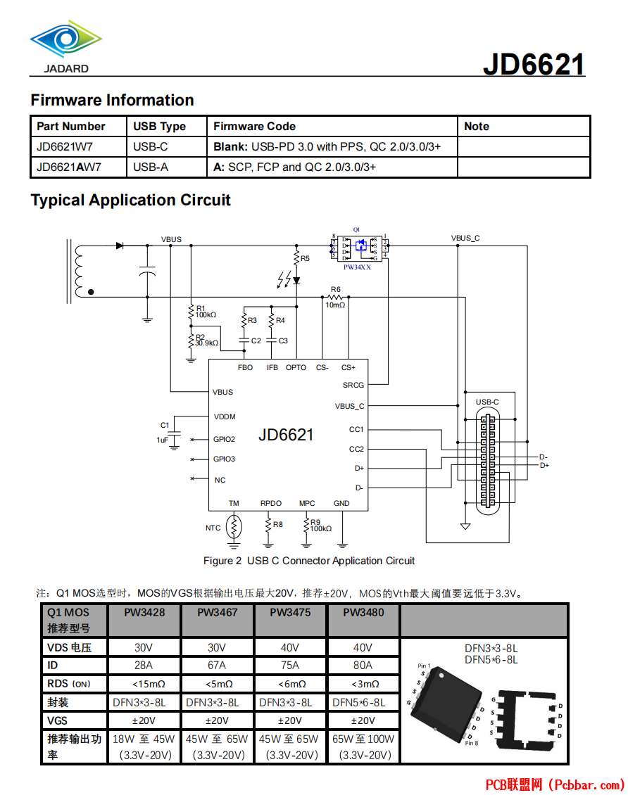

概述
JD6621是一个高度集成的USB电源传输(PD)控制器,支持USB PD 3.0与可编程电源(PPS)规范,为USB类型-c下游面向端口(源)设计。它监控CC大头针,以检测USBC型连接/分离。它能够提供3.3V至21V的输出电压。
此外,JD6621还集成了HW超级充电协议(SCP)、快速充电协议(FCP)和高通®Quick ChargeTM 2.0/3.0/3+(QC 2.0/3.0/3+)USB接口。它监控USBD+/D−数据线,并根据不同的供电设备自动调整输出电压。如果供电设备不支持USB PD协议,则JD6621可以支持上面提到的其他协议。
JD6621集成了双放大器和分别的参考电压,用于电压回路和电流回路调节,在高精度控制的应用中提供恒压(CV)和恒流(CC)调节。
JD6621集成了100 mW交换机,为电子标记电缆提供VCONN电源。

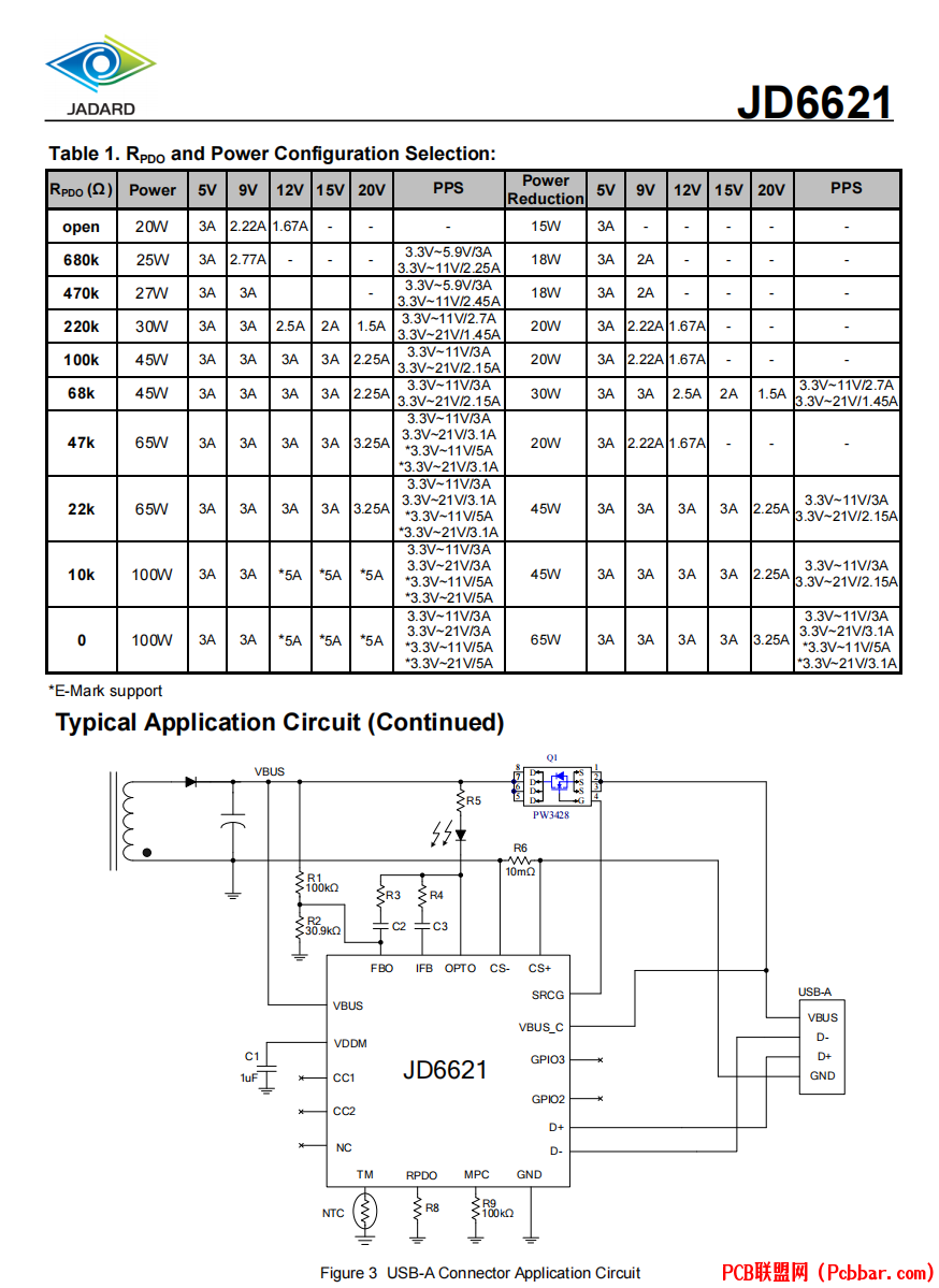

特征
协议:
●USB电源交付3.0PPS规范,三:3543
●33.3V21V电源
●100mW VCONN电源(20mA)
●VBUSC和VCONN放电功能
●支持高通®快速充电2.0/3.0/3+
●支持快速充电协议(FCP)和超级充电协议(SCP)
●支持USB DCP应用2.7VD+线和2.7VD−线
●支持USB DCP缩短D+线到D−线每USB电池充电规范,修订1.2
其他:
●支持PDO可选功能
●多端口控制(MPC)应用
●恒压和恒流控制
●过压保护
●过压保护
●过流保护
●过温保护
●短路保护
●TQFN-20L(4 x 4 mm)包
应用
●墙适配器
●车载充电器
●电源带
●USB电源输出端口
