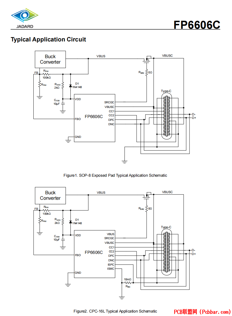

概述
FP6606C是一个简化的USB电源传输3.0协议控制器。它还集成了HiSicion快速充电协议(FCP)和高通快速充电2.0/3.0的功能。
FP6606C监控CC引脚,以检测USBC型连接/分离。它能够提供5V至20V的输出电压。FP6606C实现了VBUS检测和放电,以实现兼容的连接端口。保护功能包括过电压(D+/D-、CC1/CC2)。
