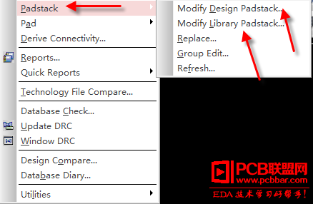

[已解答问题] 看焊盘大小用哪个命令

TOOLS-padstack,即可对焊盘进行查看,如图所示:
