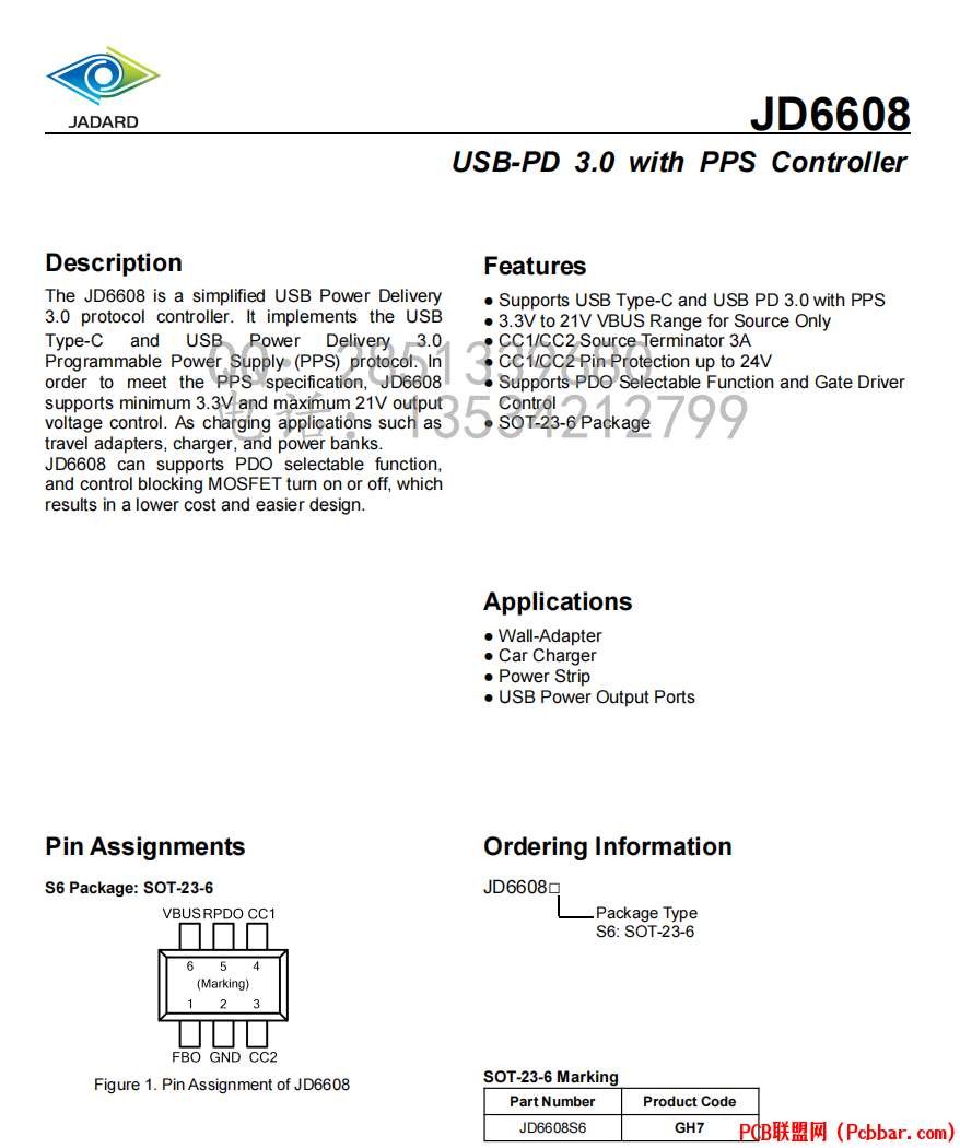

一般说明

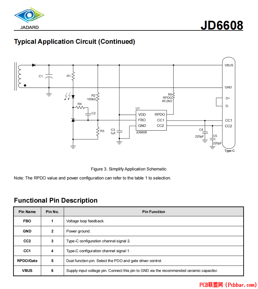

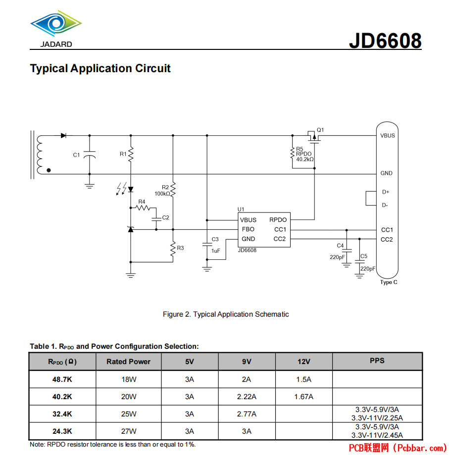

JD6608是一个简化的USB电源传输3.0协议控制器。它实现了USB Type-C和USB电源传输3.0可编程电源(PPS)协议。为了满足PPS规范,JD6608支持最小3.3V和最大21V的输出电压控制。如充电应用程序,如旅行适配器、充电器和电源组。
JD6608可以支持PDO可选择的功能,并控制阻塞MOSFET的开启或关闭,因此成本更低,更容易设计。
特征
●支持USB Type-C和USB PD 3.0与PPS
●3.3V到21V VBUS范围仅源
●CC1/CC2源终止子3A
●CC1/CC2针保护高达24V
●支持PDO可选功能和门驱动控制
●SOT-23-6包
应用
●墙适配器
●车载充电器
●电源带
●USB电源输出端口
