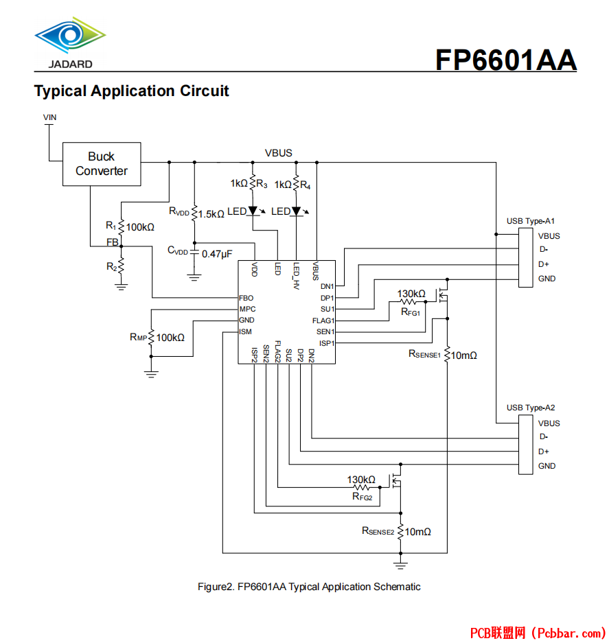

FP6601AA是USB Type-A快速充电协议控制器,插拔自动检测HiSiconk快速充电协议(FCP)和高通®快速ChargeTM 2.0/3.0(QC 2.0/3.0)USB接口。FP6601AA监控USB DPx/DNx数据线,并根据不同的便携式设备需求自动调整输出电压。因此,通过FP6601AA优化了便携式设备的充电时间。
FP6601AA不仅支持USB BC兼容的设备,还支持苹果/三星/ HUAWEI设备,并在启用输出电压调整前自动检测所连接的电源设备是否支持QC 2.0/3.0或FCP。如果PD不符合QC 2.0/3.0和FCP的要求,则FP6601AA将禁用输出电压的调整,并保持默认的5V输出电压,以确保安全运行。
此外,FP6601AA还可以根据不同的设备需求自动调整输出电压。它能够提供3.6V至12V的输出电压。
