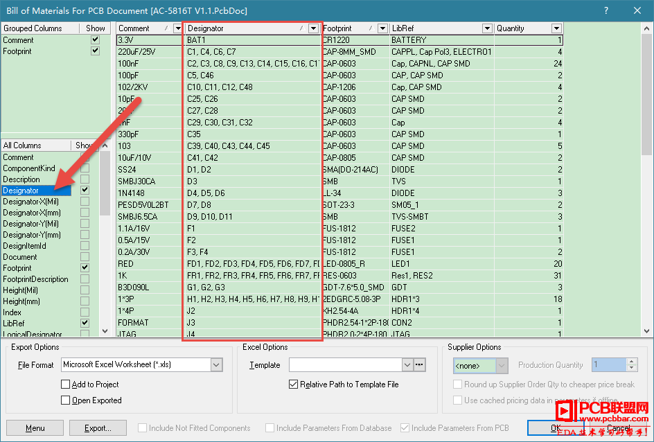

[已解答问题] 请问Altium软件BOM表能不能元件与元件只一对一的显示?
36
849
10500
发表于 2017-6-7 15:09:40 | 显示全部楼层 |阅读模式
答:可以

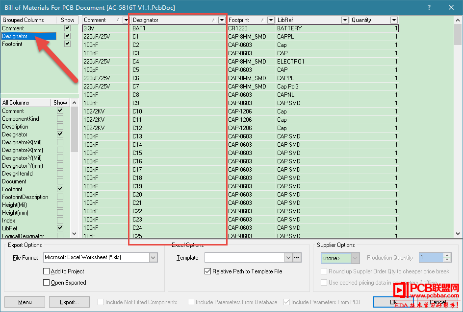

1、执行菜单命令Reports >> Bill of Materials
2、将All Columns下的Designator托动到Grouped Columns下并勾选
3、实现后的效果
如有不明白的可加Q联系:
