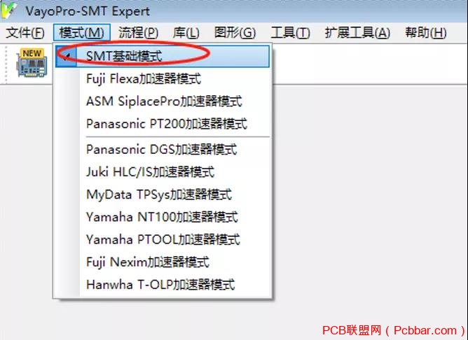

第一步,打开VayoPro-SMT Expert软件,选择SMT基础模式;
图一
注:软件基本配置,是把BOM比较功能放在基本模式的,这个功能也可以配置在加速器模式。

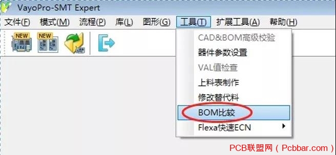

第二步,工具下找到BOM比较选项;
图二
图三

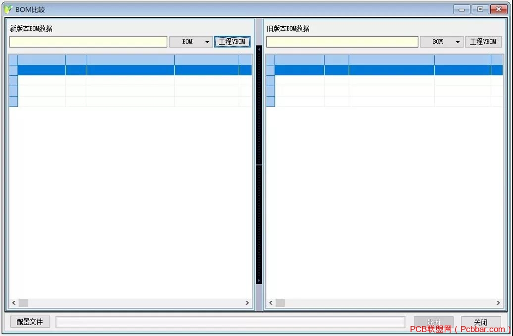

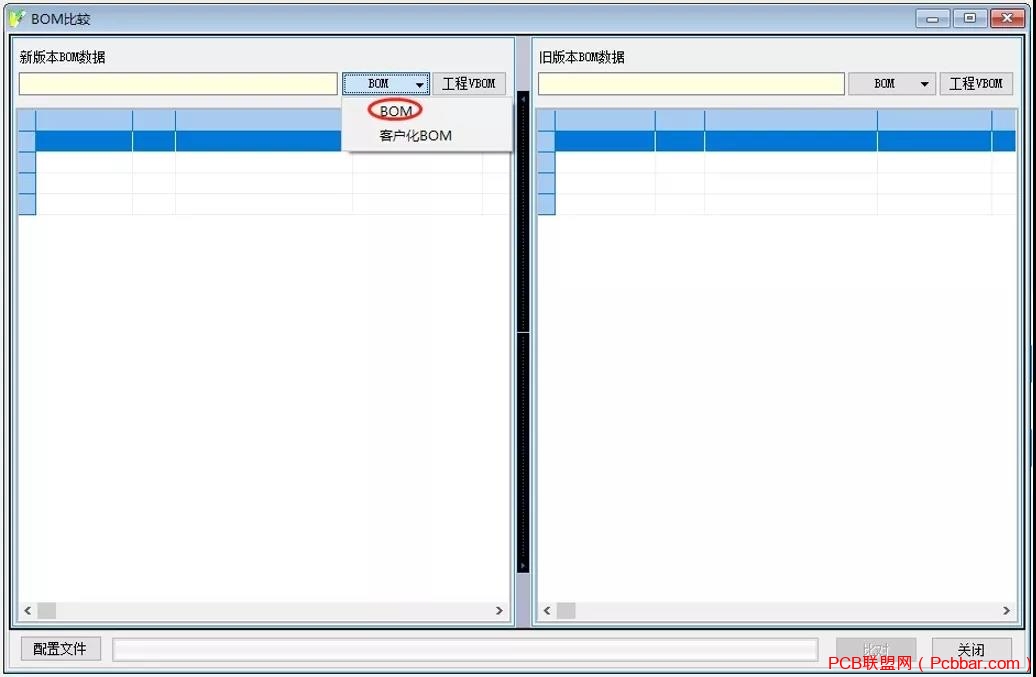

在这个界面中,我们可以看到,有两个BOM数据,一个是新BOM(变更后的BOM),一个是旧BOM(变更前的BOM),我们分别读入两份BOM;
图四
图五

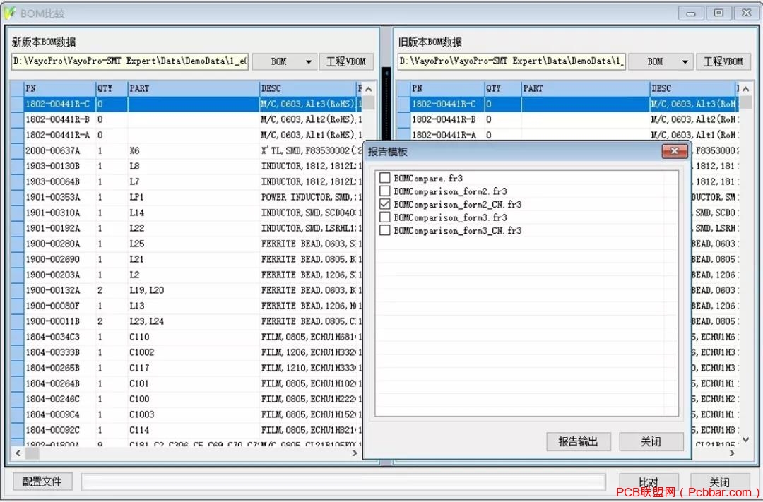

读入完成,我们点击比对按键,在弹出的界面中,我们选择一个比较模板;
图七
选择好模板之后,点击报告输出,在弹出的界面中,选择需要输出的比较结果;
图八
如果需要输出ECN文件,需要最后一个选项打勾,软件会自动输出ECN文件。
最后,点击“确认”,软件生成比较结果。
