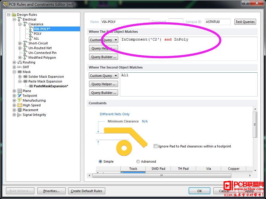

如何设置某一个元器件的铺铜规则?

有这个必要吗?一般我们会对铜皮采用全链接和十字链接两中方式。如果过只对某一个元件进行铺铜设置规则完全没有必要。

在规则里面利用“与”的语句,,可以按照如下规则试试
