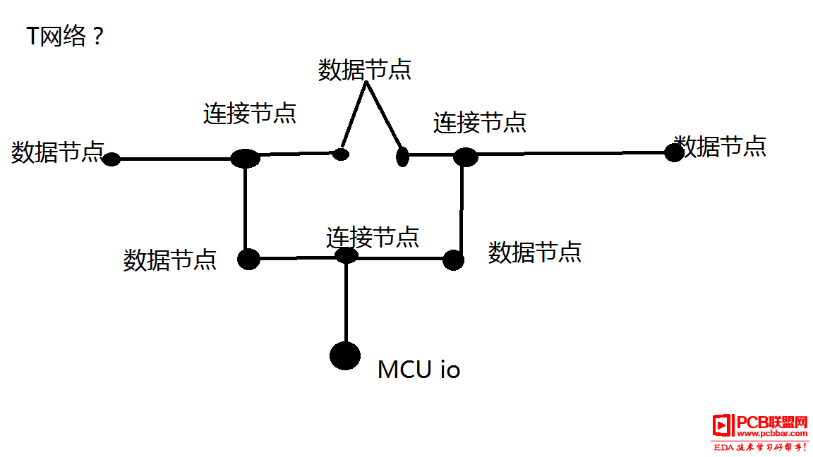

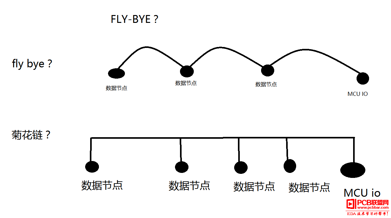

看了KIVI 大神的视频感觉 收获良多啊,在淘宝花几块钱买的视频,学了一堆,一画PCB就蒙圈不知道如何下手,看了凡亿的PCB 实战视频,感觉原来PCB也不是很难画,这一段时间画了很多板子,最近本人要画速度在200M左右的电路图,不知道是不是高速板?所以在画板之钱,想请教各位大神?
1:关于网络的组建问题,我有2副图
不知道我的理解对不对?如果不对请大神指正!感激不尽!
第二个问题是:在什么时候下用T网络,在什么时候下用菊花链和FLY BYE?不是很清楚?
                        例如我现在画的这个板子 可能用FSMC 带一块液晶屏?还带了2个内存 和一个FLASH! 亿个FSMC接口分出去4条网络,用哪个网络比较好?问什么?
第三个问题是:想我这个200M左右的板子 FLASH和SRAM 用做等长蛇形线处理吗?如果不需要处理的话,在速度多少的情况下考虑蛇形等长!
                                                  望各位大神给小弟解惑。小弟弟弟弟感激不尽!!!!!!

1、可以这么理解
2、什么时候用菊花链和Flyby  这个其实是包含的关系 其实没有严格意义上的flyby  我们通常说的flyby你就可以理解成菊花链的处理方式
3、SDRAM 重建充足的情况下可以做下等长 不充足的情况下可以不用管
