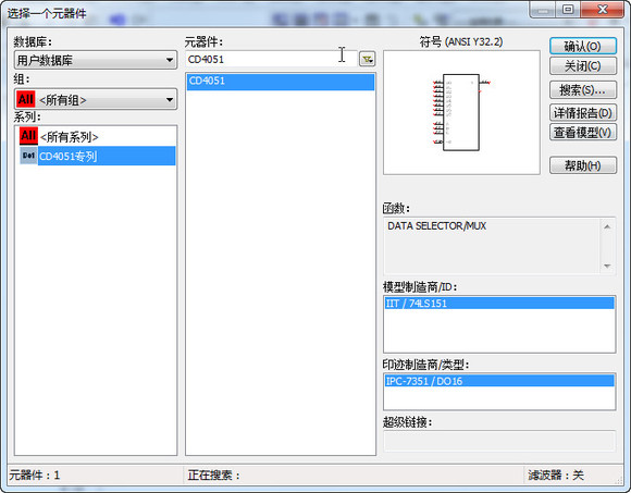

传说中的CD4051元件(非真实,不过够你用的,附借壳修改方法-1.jpg 好几年了,课设题目还没改?
刚才lz用了一种方法“造”出了CD4051,当然是伪造的造。
传说中的CD4051元件(非真实,不过够你用的,附借壳修改方法-2.jpg 大家课设使用是没问题了,希望以后不要再发帖问了。

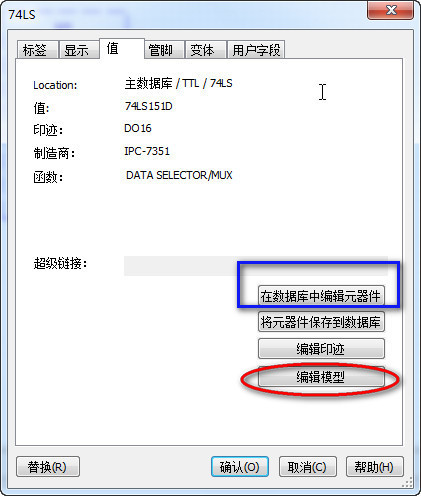

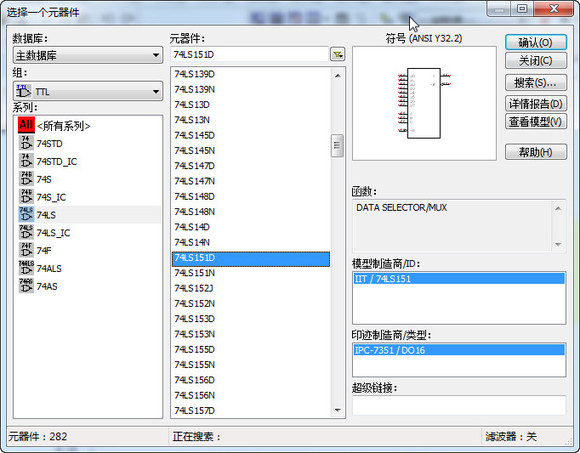

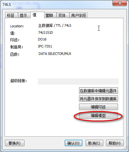

1.调入74151(这一步关键,151和4051功能相似,我使用151改造的4051)

发表于 2023-1-15 07:39:48 | 显示全部楼层

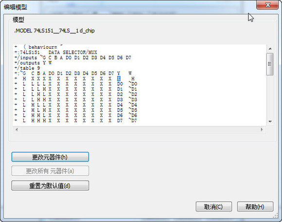

2.修改模型spice语句(不要乱改,会出各种问题。有兴趣可以探究)
对照4051的datasheet,片选端~G高电平H,输出Y应该是高阻X,而不是低电平L,修改之
点更改元器件

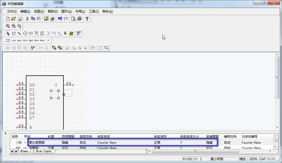

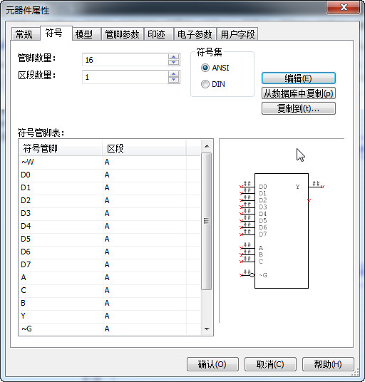

发表于 2023-1-15 07:40:12 | 显示全部楼层

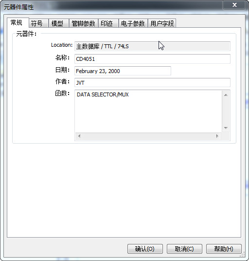

3.再点“在数据库中编辑元器件
修改名称
点编辑按钮
出现这个界面。74151的w引脚是用不到的,删除又会出错。要把它隐藏。按蓝框所示设置各个值,可以把它完全隐藏

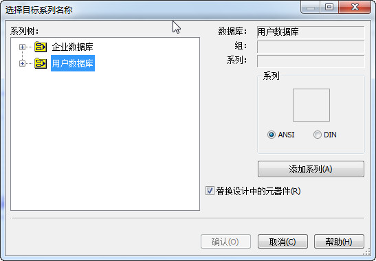

4.保存这个新元件到你的用户数据库

发表于 2023-1-15 07:42:08 | 显示全部楼层
注:这样得到的器件可能还要重复第2步,再右键-保存元器件

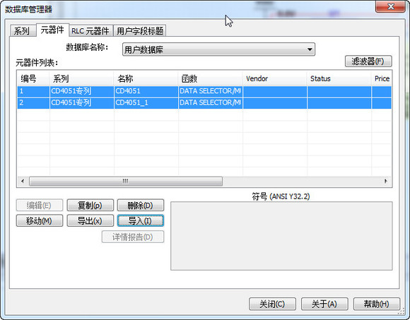

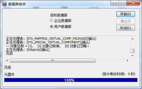

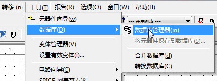

发表于 2023-1-15 07:43:00 | 显示全部楼层
1.菜单栏,工具-数据库-数据库管理器
点导入
825
683
683
发表于 2023-1-15 07:43:40 | 显示全部楼层
2.选择.prz的文件
开始
829
622
622
发表于 2023-1-15 07:44:12 | 显示全部楼层
3.直接去这个面板找就行了,在这个位置
