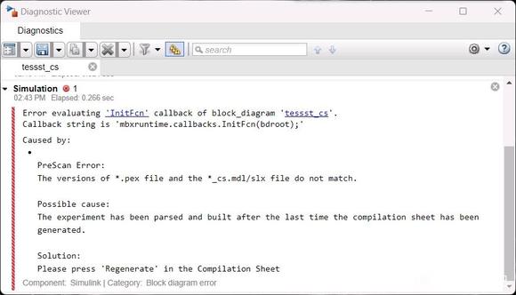

prescan8.5和simulink联合仿真出错

这是为什么呀 各位大佬能否指点一下 感谢
