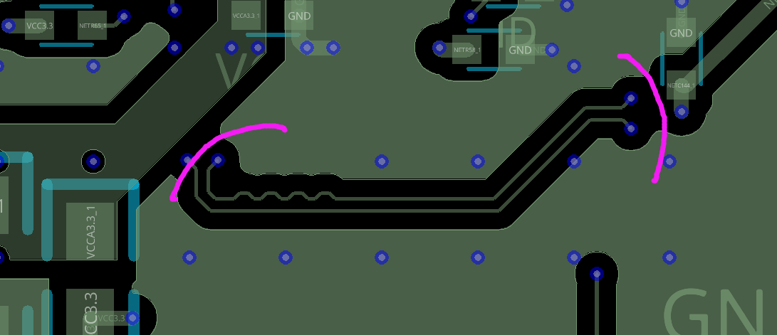

发表于 2022-10-28 14:02:54 | 显示全部楼层
地线走过来,把sdram的走线与电源走线分开
7616
3万
36997
最佳新人
发表于 2022-10-28 14:03:55 | 显示全部楼层
断掉的地铜用地线连接起来

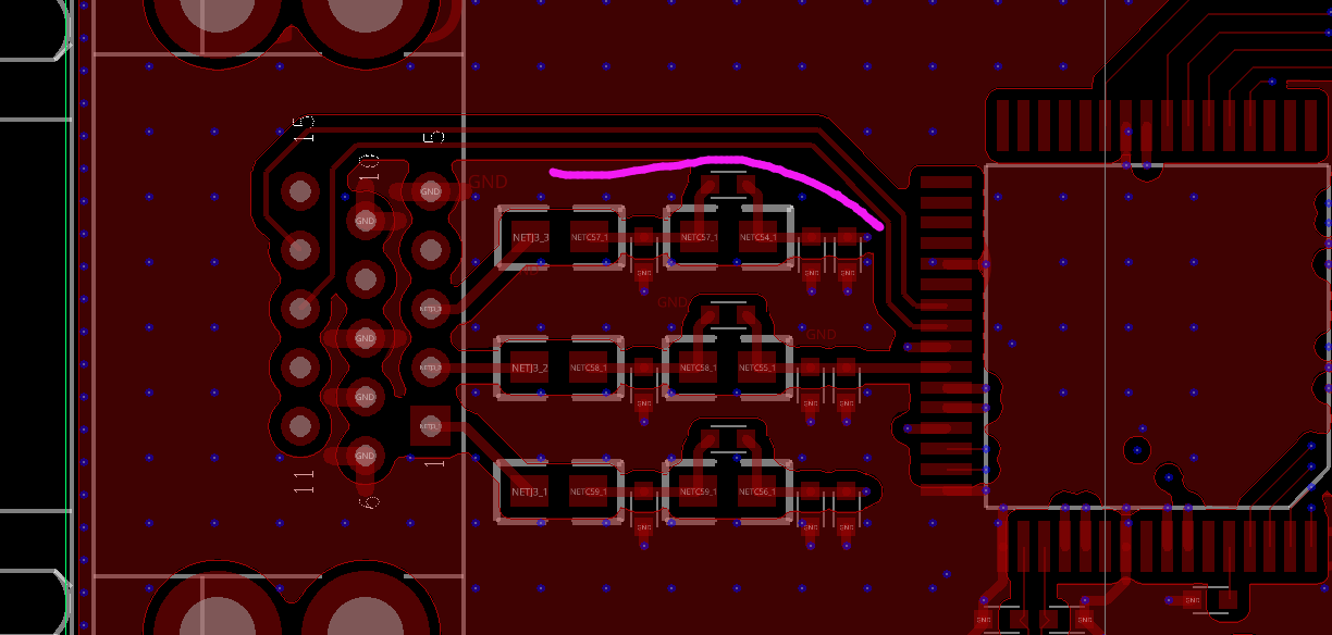

发表于 2022-10-28 14:04:28 | 显示全部楼层
包地的位置断掉的 要用地线连接起来

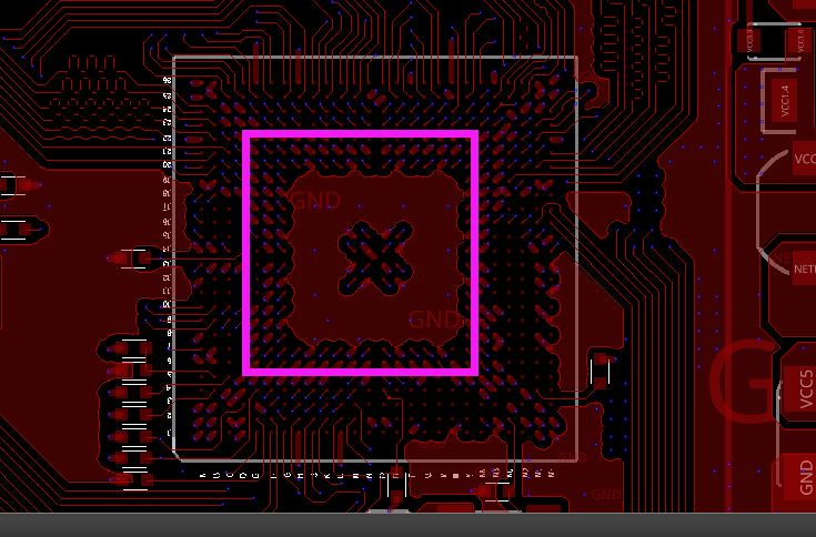

发表于 2022-10-28 14:04:59 | 显示全部楼层
BGA内部就不要铺铜了
