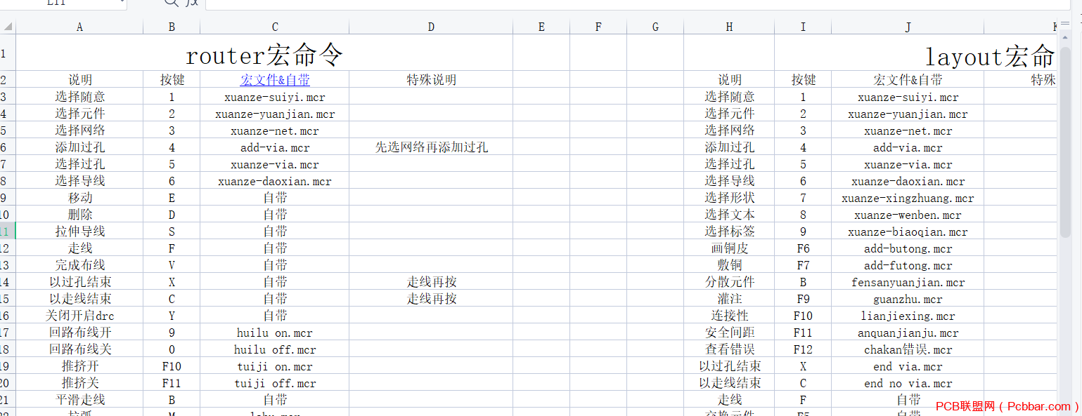

这是我多年使用pads攒下来的经验!不用快捷键效率真提不起来。后期有啥功能需要改进的或者增加的,一起在论坛探讨探讨,以便更新。
说明里面有自带的快捷键,不知道在哪的我会截图给大家。

使用说明
router.zip
9.92 KB, 下载次数: 32, 下载积分: 联盟币 -5
售价: 5 联盟币  [记录]
宏命令
layout.zip
6.19 KB, 下载次数: 33, 下载积分: 联盟币 -5
售价: 5 联盟币  [记录]
宏命令

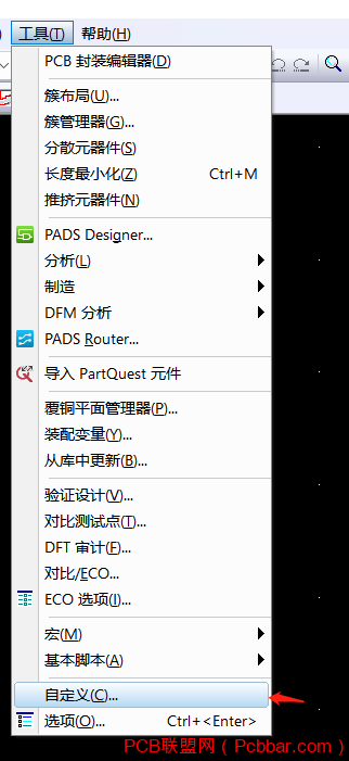

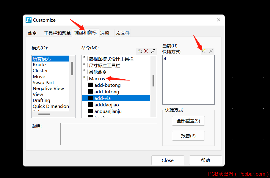

发表于 2022-10-25 11:23:18 | 显示全部楼层
下面交大家设置下快捷键1.2.3.....pads有layout和ruter大家要设置2次
第一步
第一步
第二步
第二步
第三步
第三步

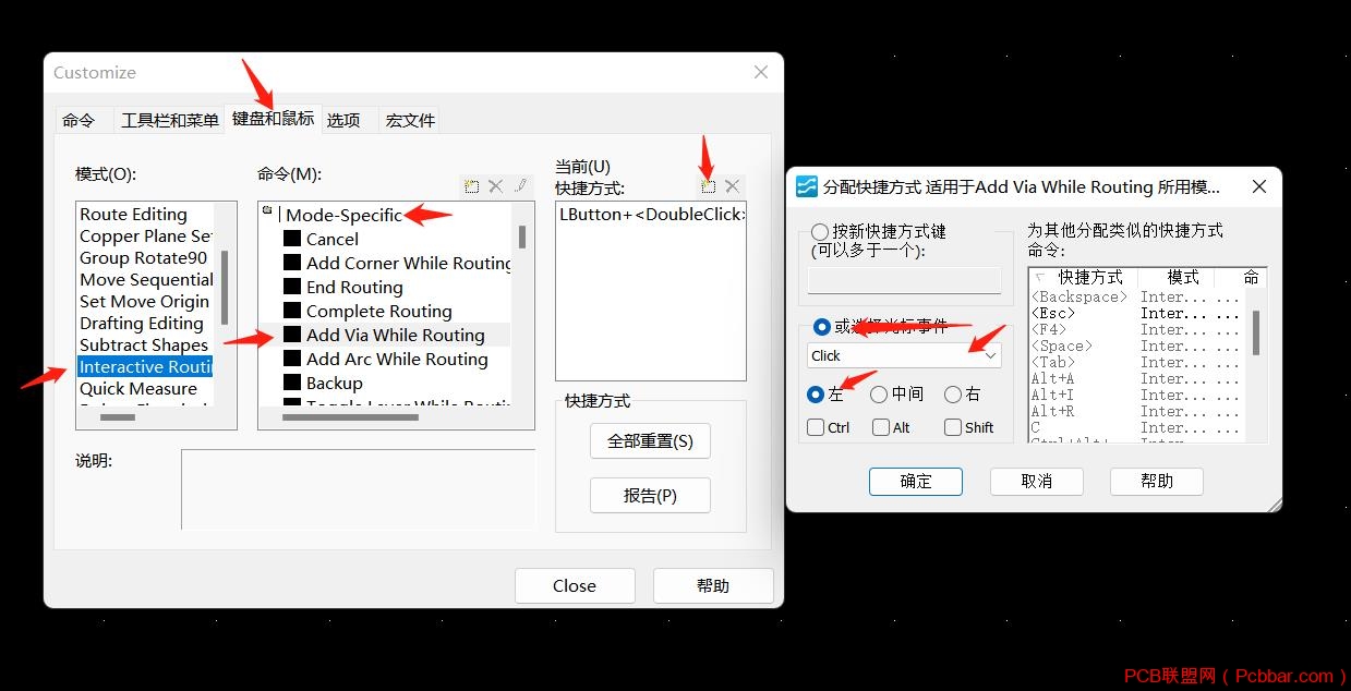

发表于 2022-10-25 11:30:21 | 显示全部楼层
双击打孔设置!~~~~~~~~~~~~在ruter里面。打开工具-自定义里面。
ruter设置双击打孔
ruter设置双击打孔

发表于 2022-10-28 20:02:33 | 显示全部楼层
我现在想把LAOUT里系统默认的pageup 和pagedown的放大缩小改成其它别的键?
能改吗?

发表于 2022-11-4 10:27:52 | 显示全部楼层
能改吗?
在自定义--鼠标和键盘里面改
