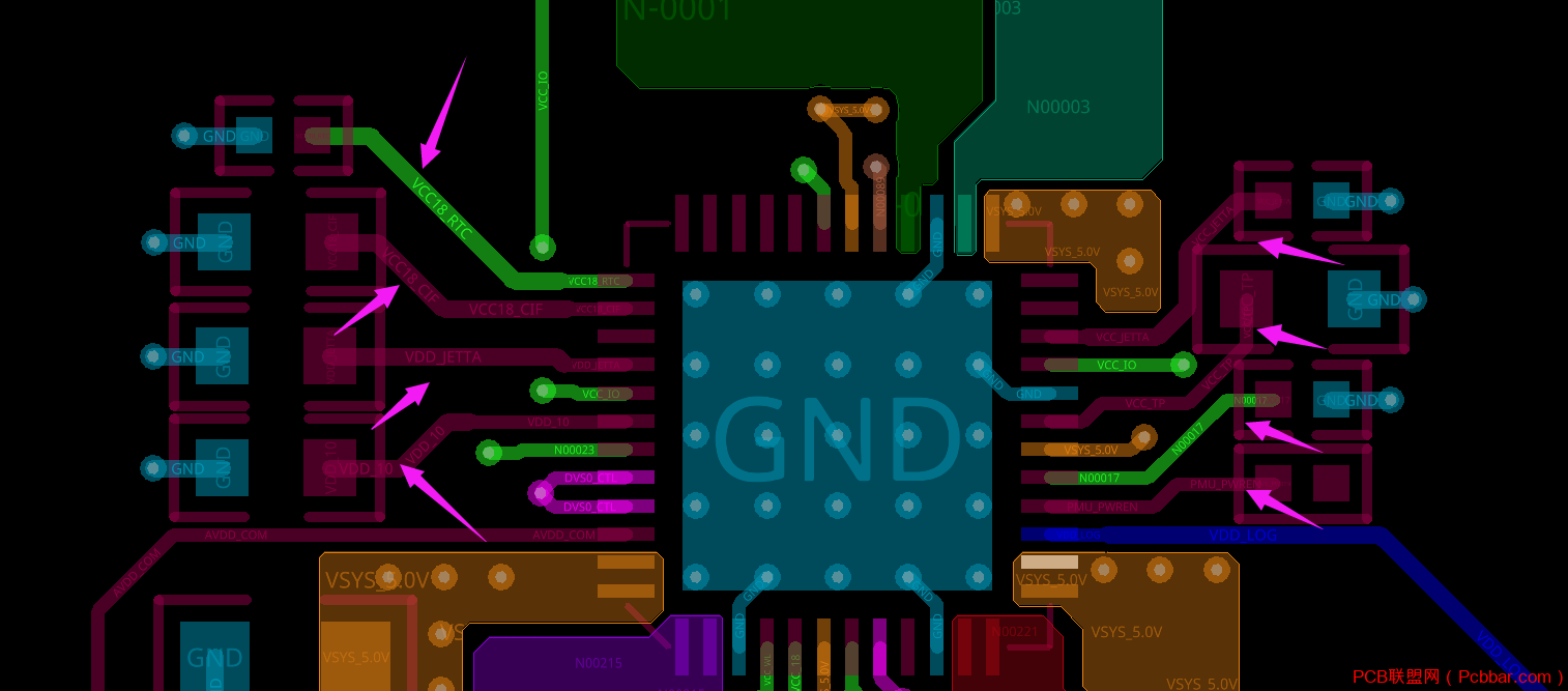

总结:
1.PMU模块是高度集成的电源管理模块,组成有:DC-DC电源电路转换,LDO电源稳压电路,控制电阻容组成;
2.布局:DC-DC电源转换电路优先,LDO稳压电路次之,最后布局控制电阻容
3.布局DC-DC电源转换电路输入输出主干路器件尽量按照一字型或者L型摆放,让电流路径最短;输入电容靠近IC管脚放;铺铜不能太细,要考虑载流能力
4.LDO电源稳压电路滤波电容按照从大到小的规则,靠近电源芯片的输入输出管脚放
5.载流大小:20mil过载1A电流;0.5mm过孔过载1A电流
6.反馈线,从滤波电容后面取样
7.模块的散热处理:金属导热 ;散热焊盘的添加 ;大面积的GND铜皮连接

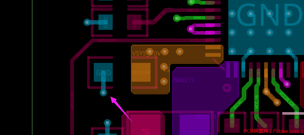

发表于 2022-10-24 14:38:03 | 显示全部楼层
输出电源的地网络也要铺铜打地孔
7616

发表于 2022-10-24 14:52:54 | 显示全部楼层
反馈的电阻要放在反馈脚的位置
7616

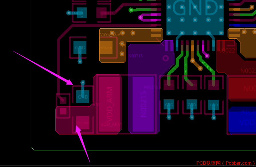

发表于 2022-10-24 14:53:38 | 显示全部楼层
输出的电源 地过孔的数量不够 地需要铺铜处理
7616

发表于 2022-10-24 14:54:30 | 显示全部楼层
这种LDO的电源输出要打过孔
7616

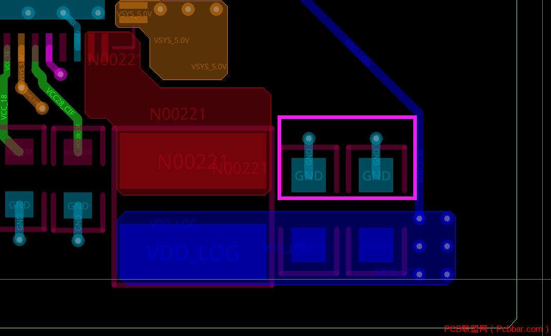

发表于 2022-10-24 14:54:52 | 显示全部楼层
地孔数量要对等
7616

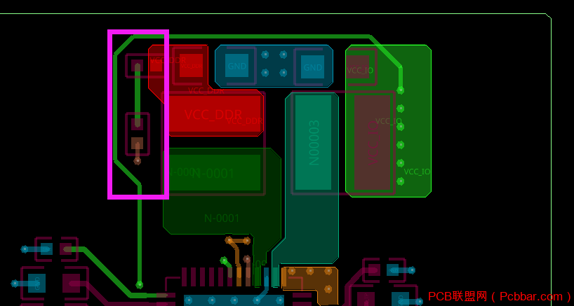

发表于 2022-10-24 14:55:26 | 显示全部楼层
反馈器件位置不对
7616

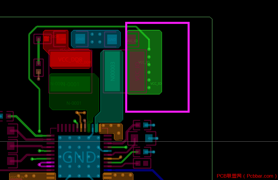

发表于 2022-10-24 14:55:44 | 显示全部楼层
输出电源没有过孔
7616
