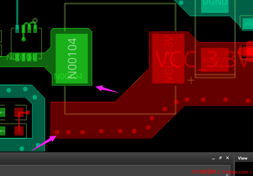

云强强——DCDC模块PCB

发表于 2022-10-18 17:02:26 | 显示全部楼层
铺铜的细节注意下,不要有直角铺铜

发表于 2022-10-18 17:02:58 | 显示全部楼层
其它没啥问题
