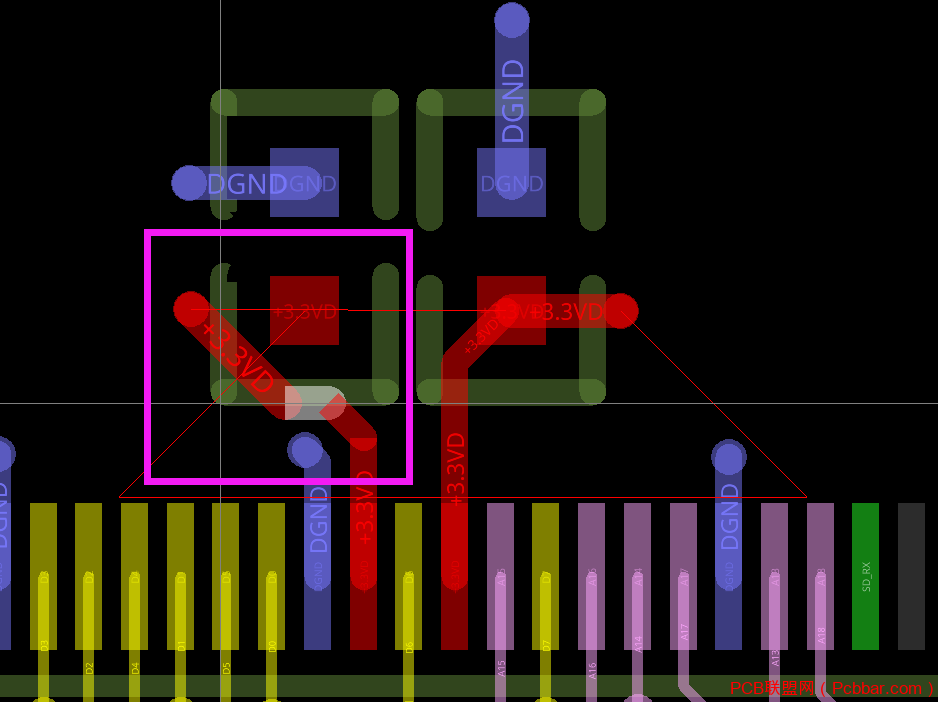

一片SDRAM存储器的pcb设计,布局在于点对点的设计,间距位置为中间无排阻是为600~800mil,有排阻的间距设置为800~1000mil。布线时要注意特性阻抗为50欧姆,数据线尽量走在同一层,信号线之间满足3W原则,等长规则:数据组+-50mil,地址线、控制线、时钟线+-100mil。PCB扇孔时尽量满足电源向外扇孔,信号向内扇孔。

发表于 2022-10-18 16:56:00 | 显示全部楼层
这里没连接上

发表于 2022-10-18 16:57:30 | 显示全部楼层
其它没什么毛病
