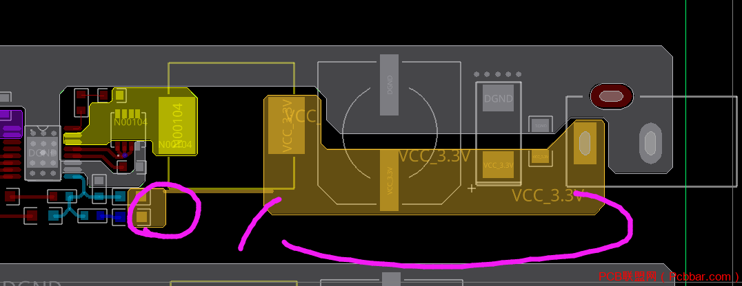

[作业已审核] 王小宏 DC-DC电源模块PCB设计

请老师审核!!!

发表于 2022-10-18 16:51:51 | 显示全部楼层
反馈的信号不能接在电感的位置,要接到滤波电容的后面去

发表于 2022-10-18 16:51:58 | 显示全部楼层
其它都OK了
