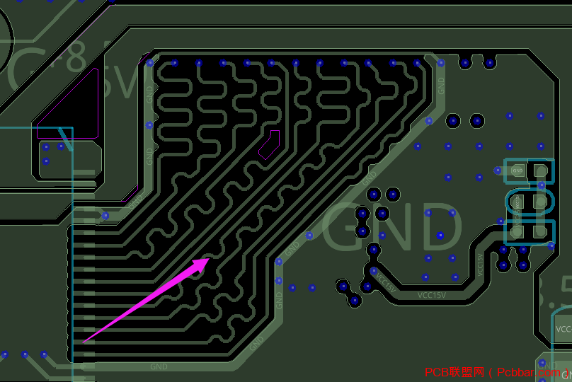

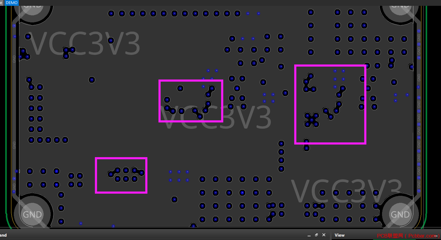

发表于 2022-10-13 16:41:25 | 显示全部楼层
过孔打的太近  拉大一些 不要将平面割裂了

发表于 2022-10-13 17:00:19 | 显示全部楼层
信号线之间的间距 拉大一些 有空间的情况下做到3W间距

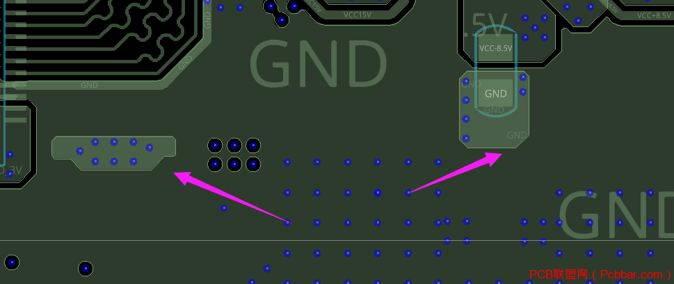

发表于 2022-10-13 17:00:38 | 显示全部楼层
相同网络的铜皮合并下
