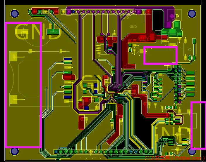

第一次作业

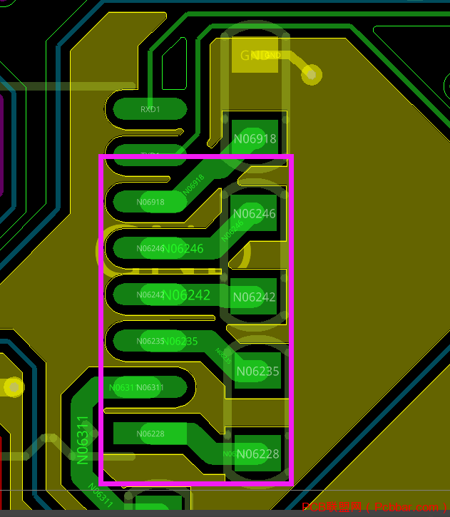

发表于 2022-10-13 16:09:48 | 显示全部楼层
这种尖角的铜皮要挖掉 只需要保留大块的地铜皮即可
7616
3万
36997
最佳新人
发表于 2022-10-13 16:10:41 | 显示全部楼层
这种大的地铜铺上以后,需要打上地过孔
7616
3万
36997
最佳新人
发表于 2022-10-13 16:11:23 | 显示全部楼层
其它基本没啥大的毛病,能够独立完成2层板,基本操作问题不大了,可以开始第二阶段  模块化课程的学习了

发表于 2022-10-15 09:38:36 | 显示全部楼层
cesc 发表于 2022-10-13 16:10
这种大的地铜铺上以后,需要打上地过孔
好的,谢谢老师
