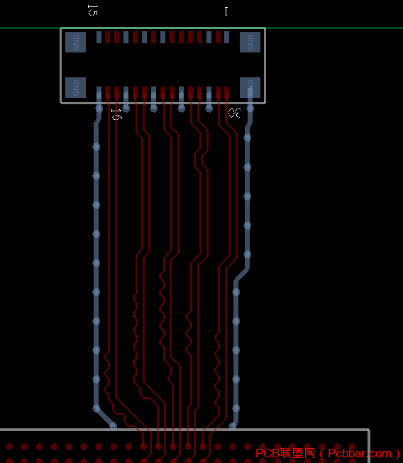

作业心得:通过本次课程,了解到了常见的MIPI接口有两种,DSI(显示),CSI(摄像头),主要用于消费类电子产品;其布局布线相对简单,差分走线控制100欧姆,尽量走内层,靠近GND平面,走表层需要包地处理,或保持20mil间距以上,与其它线也要保持20mil间距,以免干扰到高速信号,对间控制10mil误差,对内5mil误差;布局芯片与接口尽量靠近,缩短高速信号线的传输距离,保证质量良好;
作业: mipi模块PCB设计.zip (149.47 KB, 下载次数: 1)

mipi信号需要做对间等长,误差10mil  差分对之间间距拉大到20mil
