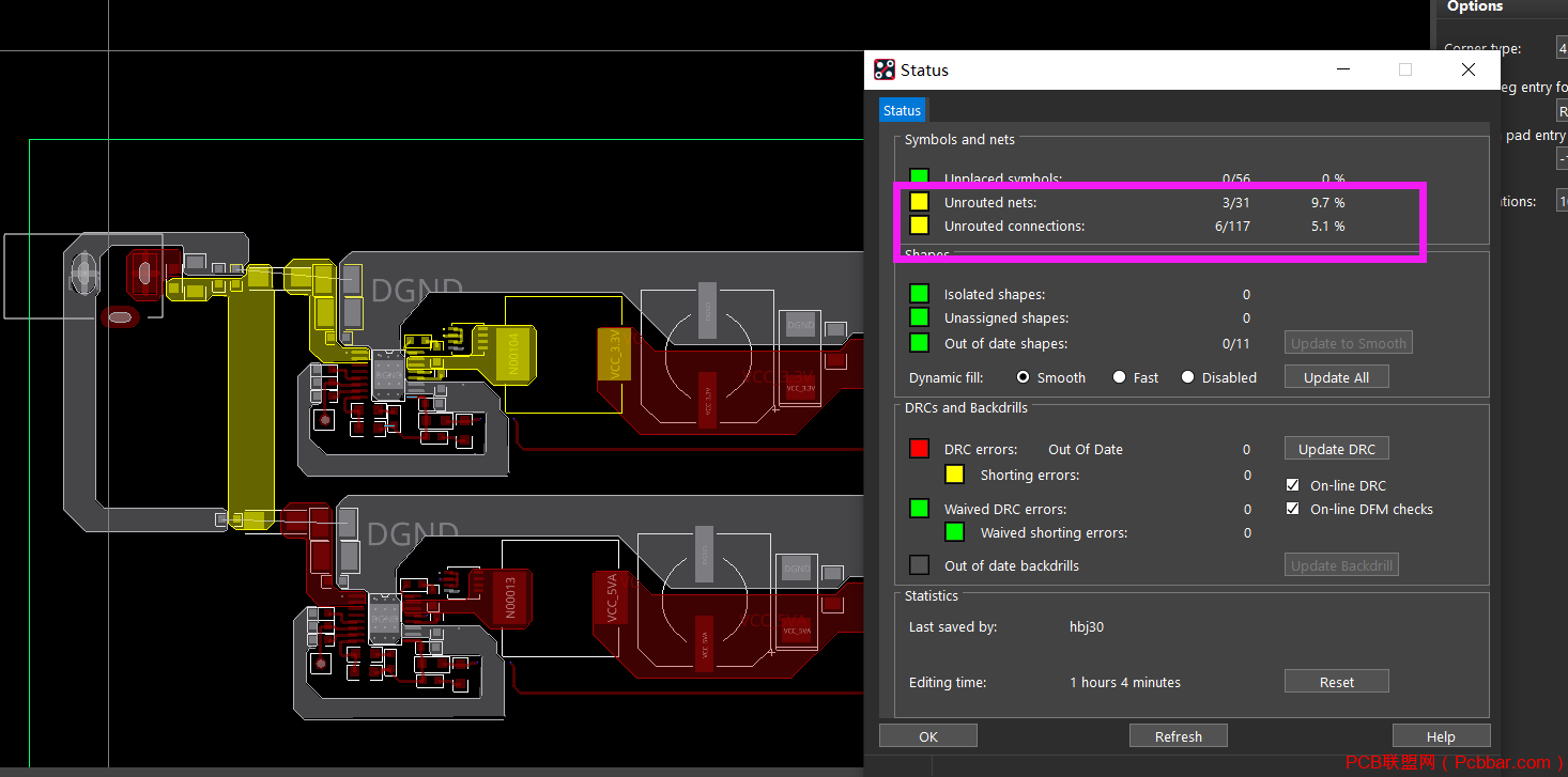

请老师审核。

发表于 2022-10-11 17:39:03 | 显示全部楼层
还没联通  要仔细检查

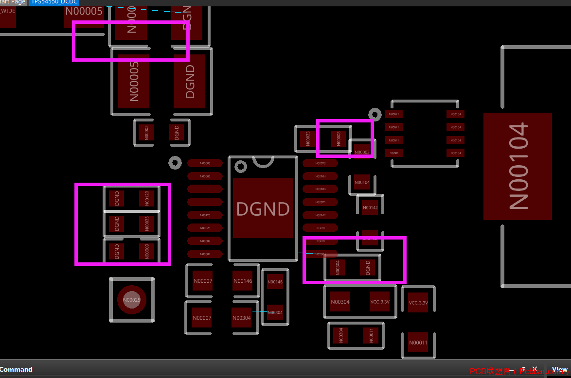

发表于 2022-10-11 17:40:20 | 显示全部楼层
器件跟器件放的太近了  有些甚至干涉了,尽量放远一些 方便后期手工维修

发表于 2022-10-11 17:40:54 | 显示全部楼层
走线不要走直角  也不要丛器件中间走线
