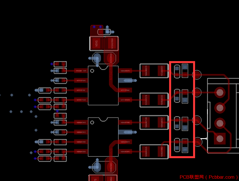

作业心得:通过本节课程,了解到了audio音频模块的组成和应用;主要是ROUT、LOUT两路模拟信号;布局布线要点主要是座子靠近板边放置;喇叭的功放芯片靠近座子,布局成一字型,ESD器件靠近座子,先经过ESD再进入座子,模拟信号不需要控制阻抗,加粗包地处理;其它信号远离模拟信号,不允许穿过座子,影响信号质量。
作业: AUDIO模块PCB设计.zip (113.43 KB, 下载次数: 1)

地孔没有打

铺铜不要铺这么近  焊接器件容易短路

其它没问题
