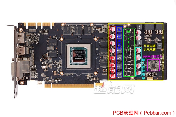

典型的4相供电电路
显卡与主板的供电模块的主要作用是调压、稳压以及滤波,以此让CPU或者GPU获得稳定、纯净且电压合适的电流。从它们所用到的技术和原理来说,显卡和主板的供电电路其实并没有本质上的区别,仅仅是供电电压和电流有所不同,因此我们这次就不分开讲解了。

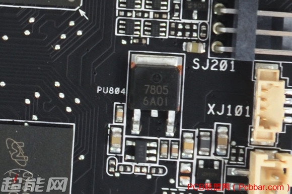

目前主板和显卡上使用的供电模块主要有三种,一种是为三端稳压供电,这种供电模块组成简单,仅需要一个集成稳压器即可,但是它提供的电流很小,不适合用在大负载设备上,主要是对DAC电路或者I/O接口进行供电。
三端稳压供电芯片7805,组成简单但输出电流较低

开关电源供电模块由哪些元件组成?
主板和显卡的开关电源供电模块主要供CPU和GPU使用,通常是由电容、电感线圈、MosFET场效应管以及PWM脉冲宽度调制芯片四类元件组成。

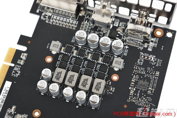

电容与电感线圈
电容与电感线圈在开关电源供电电路中一般是搭配使用,其中电容的作用是稳定供电电压,滤除电流中的杂波,而电感线圈则是通过储能和释能来起到稳定电流的作用。
供电电路中的电容与电感
电容是最常用的也是最基本的电子元器,其在CPU和GPU的供电电路主要是用于“隔直通交”和滤波。由于电容一般是并联在供电电路中,因此电流中的交流成分会被电容导入地线中,而直流成分则继续进入负载中。同时由于电容可以通过充放电维持电路电压不变,因此其不仅可以滤除电流中的高频杂波,同时也减少电路的电压波动。
而电感线圈的作用则是维持电路中的电流稳定性,当通过电感线圈的电流增大时,电感线圈产生的自感电动势与电流方向相反,阻止电流的增加,同时将一部分电能转化成磁场能存储于电感之中;当通过电感线圈的电流减小时,自感电动势与电流方向相同,阻止电流的减小,同时释放出存储的能量,以补偿电流的减小。
由于在开关电源供电电路中,电感与电容需要在短时间内进行上万次的充放电,因此它们的品质将直接影响开关电源供电电路的性能表现。目前CPU和GPU的供电电路中多使用固态电容以及封闭式电感,前者具备低阻抗、耐高纹波、温度适应性好等优点,后者则有体积小、储能高、电阻低的特性,比较适合用于低电压高电流的CPU和GPU供电电路中。

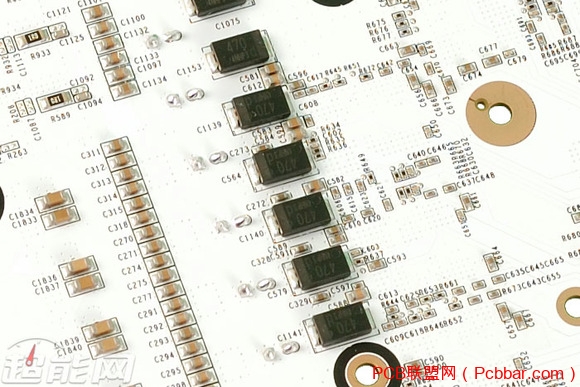

在高端产品上使用的聚合物电容
值得一提的是,在部分高端产品的供电输出端我们还可以看到聚合物电容,如铝聚合物电容以及著名的“小黄豆”钽电容。由于这种聚合物电容拥有极强的高频响应能力,因此在每秒充放电上万次的开关电源供电电路中,它们常常被用于输出端的滤波电路中,可以大大提升电流的纯净度。

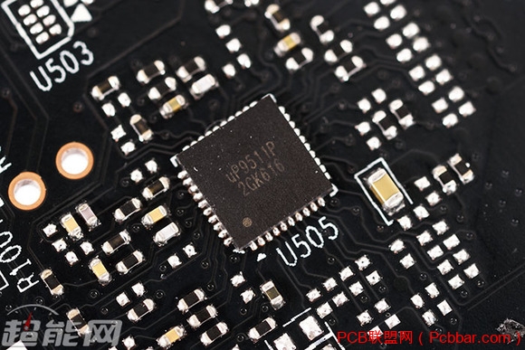

PWM脉冲宽度调制芯片
PWM也就是Pulse Width Modulation,简称脉冲宽度调制,是利用数字输出的方式来对模拟电路进行控制的一种技术手段,可是对模拟信号电平实现数字编码。它依靠改变脉冲宽度来控制输出电压,并通过改变脉冲调制的周期来控制其输出频率。PWM芯片的选择与供电电路的相数息息相关,产品拥有多少相供电,PWM芯片就必须拥有对应数量的控制能力。

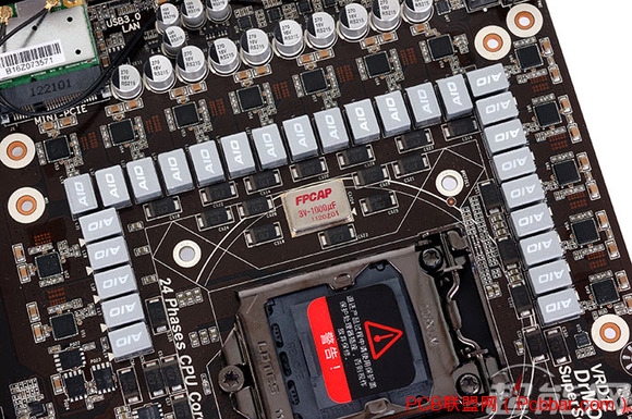

最后一问,为什么主板和显卡要采用多相供电?
以上就是常见的CPU以及GPU供电电路组成及运行原理,实际上由于CPU和GPU对供电电流有较高的要求,以RX 480显卡为例,其整卡 满载功耗为210W左右, 即使按GPU供电占整卡供电70%计算,GPU的满载功率也达到了150W的水平,以运行电压1.1V计算,相当于136A的电流,如采用单相供电的话,那么单体承受100A以上的电感会非常巨大,而且要保证单相有足够低的纹波,感值也会很大,那样电感就更加巨大了,这显然在各个方面来看都是无法让人接受的。
没有10相以上供电的主板都不好意思说自己的高端产品
因此显卡与主板上都需要采用多相供电的方式,来分摊每一路供电的负载,以维持供电电路的安全和发热量的可控性,部分中高端产品甚至引入了供电相数动态调节的技术,在负载较低是关闭部分供电电路,在CPU或GPU的负载提高时再自动打开,这样既可以满足高负载时的供电需求,也可以在低负载时起到进一步节能的作用。
