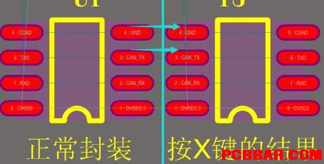

在PCB中对元器件进行布局时,会根据需要,要么旋转一定的方向,要么镜像到底层;相信你会或者将会遇到一种情况:当你把器件封装按照X轴或者Y轴进行翻转时,软件都会提示警告!意思大概是不能进行封装的翻转,
为什么呢?请看下面分析
下面的图片,是按照X轴翻转前后的一个对比图,细心留意焊盘上面的网络O(∩_∩)O~;按照X轴翻转之后各个引脚的位置和实际芯片引脚的位置对应关系(各个引脚上有对应的网络)
再看下面的第2张图片,3D模型就是实际的芯片(实际芯片的方向是固定的),根据下图,不管你怎么焊接器件,实际芯片的1脚都无法正常焊接到封装的1脚上(当然,你可以用飞线);而在PCB中,多于两个引脚的封装你要是翻转了(不管是X轴翻转还是Y周翻转),制作出来的板子就废了。
注意图中芯片实体的1脚的实际位置(紫色部分)和封装的1脚标识。
建议大家可以在自己的PCB里面实际操作一下

发表于 2016-12-26 11:15:19 | 显示全部楼层
pcb里的元件镜像之后还能用嘛
发表于 2016-12-26 11:16:17 | 显示全部楼层
管教都不对应了

发表于 2016-12-26 11:18:24 | 显示全部楼层
我想海南 发表于 2016-12-26 11:15
pcb里的元件镜像之后还能用嘛
镜像可以用,PCB里面的镜像是指顶层和底层的互换
*****一个从事非Layout工作的人对Layout设计有了兴趣!***** QQ:545803237
发表于 2016-12-26 11:30:02 | 显示全部楼层
镜像有些元件可以用,但是有的不能用,,,比如您上面所贴的图

发表于 2016-12-26 22:01:42 | 显示全部楼层
最好还是不要这么操作了,容易出错。
9536
50426
发表于 2016-12-28 20:43:11 | 显示全部楼层
不要用XY 来镜像器件  这个是不规范的 一不小心就出大问题 器件焊上去都会烧掉

发表于 2017-1-29 17:01:43 | 显示全部楼层
芯片之内的 一定要注意呢  不然很容易搞错  那就麻烦大了
6
574
2436
2436
发表于 2017-2-22 16:45:14 | 显示全部楼层
只能用L进行换层操作,
