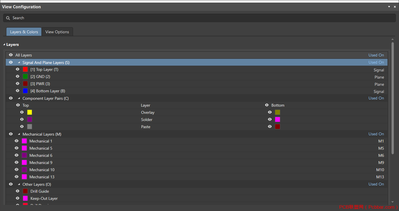

[已解答问题] 四层板拼版复制时,内电层丢失这是什么原因.

ad自带的拼版也试了,也是丢失
Kivy已获得悬赏 5 联盟币+5 联盟币
最佳答案
你用这种方式拼版就可以 Altium Designer19如何快速进行pcb拼板-课程详情 (fanyedu.com) 你之所以丢失是因为那个负片层必须先定义板框才可以

发表于 2022-8-4 08:05:41 | 显示全部楼层
建议使用CAM 350做拼版

发表于 2022-12-1 22:26:30 | 显示全部楼层
你用这种方式拼版就可以
