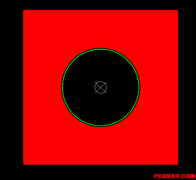

Altium_如何快速放置圆形的Cutout ?
1、先放置一个过孔或焊盘作为参考点并设为原点;
2、确定要放置圆形Cutout的半径并将格点设成Cutout的半径
3、放置Cutout并将Cutout切换成圆 弧状态,用Cutout依次抓取以原点为中心的对称4个半径,这样圆形Cutout就成了!
放置其它不规则Cutout方法类似
注:也可以得用圆形或放置定位点的方法,抓取圆的4个半径或抓取定位点的方法来实现!
具体操作方法见下图(以放置一个直径为200mil的圆为例):

1、先放置一个需要大小的的圆环  比如我需要5mm直径的圆环cutout
2、选中这个环,执行tools-convert-create cutout from sle...
3、删掉这个圆环,即可得到想要的cutout

发表于 2016-12-16 10:12:00 | 显示全部楼层
我用的方法有点不一样,但是可以更快完成:
