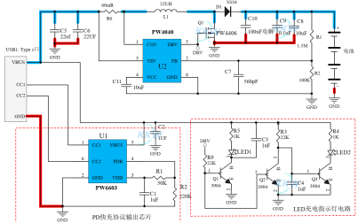

​37号电路板PCB描述:
1.1  名称:USB快充5V-9V输入升压给16.8V四串锂电池充电板,芯片方案
1.2  应用:便捷充电设备等
1.3  电池组:14.8V锂电池组,四串3.7V锂电池,充满
1.4 输入电压:5V-9V   (充电亮灯,充满转灯)
1.5  Max充电电流:1.1A
1.6芯片功能简介:
     1,锂电池充电电路:PW4040
PW4040锂电池充电管理芯片,可达3.5A充电电流,可调输出充电电压,支持宽输入电压
      2,USB CPD快充协议芯片:PW6603
PW6603 是PD快充协议芯片,SINK端,负责协议通讯PD充电器使输出其指定的电压。
