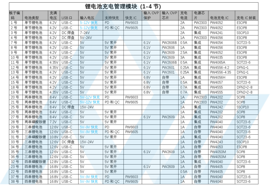

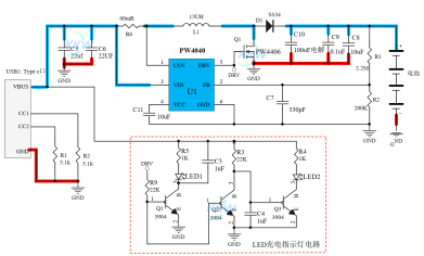

32电路板PCB描述:
​1.1  名称:5V输入升压14.4V四串磷酸铁锂电池充电芯片板 12.8V 1A
1.2  应用:便捷充电设备等
1.3  电池组:12.8V电池组,四串3.2V磷酸铁锂电池,充满14.4V
1.4  输入电压:5V   (充电亮灯,充满转灯)
1.5  Max充电电流:0.7A
1.6芯片功能简介:
     1,锂电池充电电路:PW4040
PW4040锂电池充电管理芯片,可达3.5A充电电流,可调输出充电电压,支持宽输入电压=
