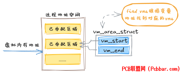

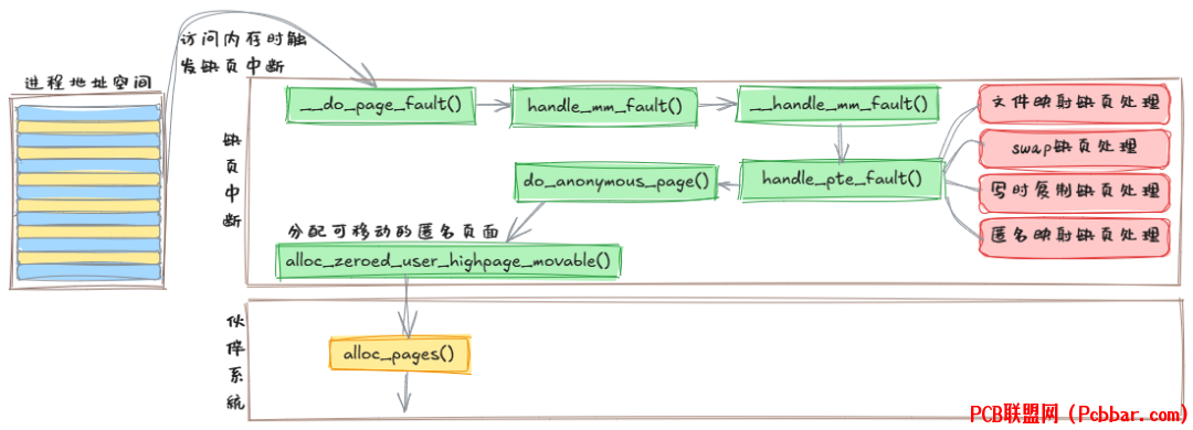

一、虚拟内存和物理页1.虚拟地址空间虚拟内存的管理以进程为单位,每个进程都有一个虚拟地址空间。进程的task_struct都有mm_struct类型的mm,用来代表进程的虚拟地址空间。在虚拟地址空间中,每段已经分出去的虚拟内存区域用VMA表示,结构体为vm_area_struct。2.缺页中断当进程申请内存的时候,申请到的是vm_area_struct,只是一段地址范围。不会立即分配,而是要等到实际访问的时候。等进程在运行中在栈上开始分配和访问变量的时候,如果物理页还没有分配,会触发缺页中断,分配真正的内存。用户态缺页中断的入口函数为do_user_addr_fault。在这个函数中调用find_vma找到地址所在vma对象。
找到正确的vma之后,do_user_addr_fault会依次调用handle_mm_fault->__handle_mm_fault来完成真正的物理内存申请。在__handle_mm_fault中,将参数统一到了一起vm_fault,包括缺页的内存地址address,也包括各级页表项。
  • structvm_fault {conststruct {structvm_area_struct *vma;/* 缺页 VMA */unsignedlong address;    /* 缺页地址 */  };pmd_t *pmd;     /* 二级页表项 */pud_t *pud;       /* 三级页表项 */pte_t *pte;       /* 四级页表项 */};使用四级页表进行映射,在实际申请物理页面前,先检查一遍各级页表是否存在,不存在需要申请。申请好各级页表之后进入do_anonymous_page进行处理。在handle_pte_fault中会进行很多内存缺页处理,开发者申请的内存是匿名映射页处理,进入do_anonymous_page函数。do_anonymous_page函数调用alloc_zeroed_user_highpage_movable分配一个可移动的匿名物理页,在底层调用alloc_pages进行实际物理页面的分配。

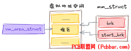

  • staticintdo_brk_flags(unsignedlong addr, unsignedlong len, unsignedlong flags, struct list_head *uf){    vma = vm_area_alloc(mm);    vma_set_anonymous(vma);    vma->vm_start = addr;    vma->vm_end = addr + len;    vma->vm_pgoff = pgoff;    vma->vm_flags = flags;  }2.sbrk和brk进程启动后,exec系统调用给进程初始化虚拟地址中的堆区,设置好sbrk和brk等指针。
    sbrk和brk系统调用在sbrk和brk指针基础上工作,sbrk系统调用返回mm_struct->brk指针的值,brk系统调用是修改mm_struct->brk。函数是do_brk_flags。
  • staticintdo_brk_flags(unsignedlong addr, unsignedlong len, unsignedlong flags, struct list_head *uf){structmm_struct *mm = current->mm;// 在现有的vma上进行扩展  vma = vma_merge(mm, prev, addr, addr + len, flags,NULL, NULL, pgoff, NULL, NULL_VM_UFFD_CTX);if (vma)gotoout;
    // 申请新的vma  vma = vm_area_alloc(mm);  vma->vm_start = addr;  vma->vm_end = addr + len;    ......}一个使用了brk系统调用的例子:

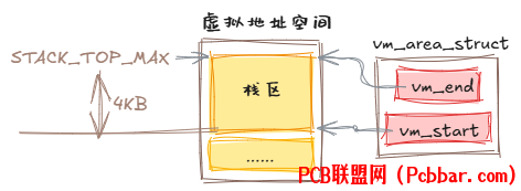

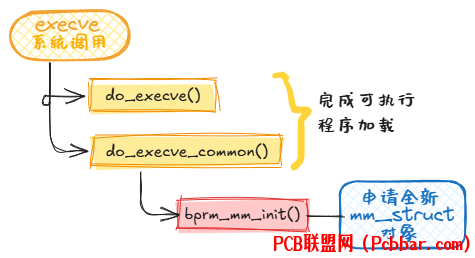

  • staticintbprm_mm_init(struct linux_binprm *bprm){  bprm->mm = mm = mm_alloc();  err = __bprm_mm_init(bprm);};申请完地址空间后,就给进程申请一页大小的虚拟地址空间,作为进程的栈内存,把栈的指针保存到bprm->p中。
  • staticint __bprm_mm_init(struct linux_binprm *bprm){  bprm->vma = vma = vm_area_alloc(mm);  vma->vm_end = STACK_TOP_MAX;  vma->vm_start = vma->vm_end - PAGE_SIZE;
      bprm->p = vma->vm_end - sizeof(void *);}

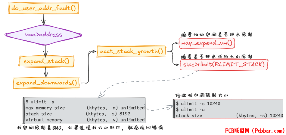

    接下来使用load_elf_binary加载可执行二进制程序,把准备的进程栈地址空间指针设置到新的进程mm对象上。2.栈的自动增长如果栈内存vma开始地址比要访问的address大,要调用expand_stack对站的虚拟空间进行补充。
  • intexpand_stack(struct vm_area_struct *vma, unsignedlong address){returnexpand_downwards(vma, address);}intexpand_downwards(struct vm_area_struct *vma,unsignedlong address){    ...// 计算栈扩大后的大小    size = vma->vm_end - address;// 计算需要扩展几个页面    grow = (vma->vm_start - address) >> PAGE_SHIFT;
        ...// 判断是否允许扩充      error = acct_stack_growth(vma, size, grow);      ...// 开始扩充        vma->vm_start = address;    ...}acct_stack_growth函数进行了一些限制判断,这些限制都能通过ulimit命令查看。

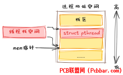

  • staticintallocate_stack(conststruct pthread_attr *attr, struct pthread **pdp,void **stack, size_t *stacksize){structpthread *pd;
        pd = get_cached_stack (&size, &mem);if (pd == NULL)  {      mem = __mmap (NULL, size, (guardsize == 0) ? prot : PROT_NONE,      MAP_PRIVATE | MAP_ANONYMOUS | MAP_STACK, -1, 0);        pd = (struct pthread *) ((((uintptr_t) mem + size            - tls_static_size_for_stack)            & ~tls_static_align_m1)           - TLS_PRE_TCB_SIZE);        pd->stackblock = mem;      pd->stackblock_size = size;    }    __nptl_stack_list_add (&pd->list, &GL (dl_stack_used));}
  • get_cached_stack获取一段缓存
  • 如果没取到缓存,使用mmap申请一段匿名空间
  • pthread对象先放到栈上
  • 把栈添加到链表进行管理申请到内存后,mem指针指向新内存的低地址,通过mem和size算出高地址,先把struct pthread放进去。线程栈内存有两个用途,存储struct pthread和真正的线程栈内存。

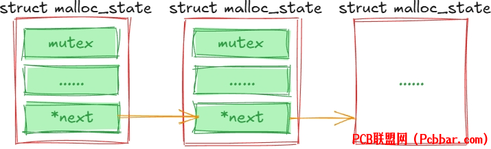

    4.创建线程在create_thread调用do_clone系统调用创建线程。创建的进程和线程,都生成task_struct对象。对于线程,创建的时候使用了flag,所以内核在创建task_struct时不在申请mm_struct、fs_struct、打开文件列表files_struct,新线程的这些都和创建它的任务共享。五、进程堆内存管理应用开发者和内核间有一个内存分配器,允许应用开发者随时申请和释放各种大小内存。1.内存分配器定义以glibc中ptmalloc内存分配器为例。(1)分配区使用分配区管理从操作系统申请的内存。
  • 用静态变量的方式定义全局的主分配区
  • staticstructmalloc_statemain_arena =  {    .mutex = _LIBC_LOCK_INITIALIZER,    .next = &main_arena,    .attached_threads = 1  };
  • 分配区的数据类型malloc_state
  • structmalloc_state  {    __libc_lock_define (, mutex);structmalloc_state *next;  };  在分配区中需要有一个锁来应对多线程申请内存时的竞争问题。

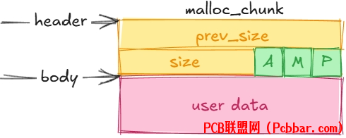

    (2)内存块内存分配的基本单位是malloc_chunk,包含header和body两部分。
  • structmalloc_chunk {
    INTERNAL_SIZE_T      mchunk_prev_size;  /* 上一个内存块的大小(如果为空闲块时有效)。*/INTERNAL_SIZE_T      mchunk_size;       /* 当前内存块的大小(包含管理开销的字节数)。*/
    structmalloc_chunk* fd;/* 双向链表的前向指针,仅在空闲时使用。*/structmalloc_chunk* bk;/* 双向链表的后向指针,仅在空闲时使用。*/
    /* 仅用于大块内存:指向下一个较大内存块的指针。*/structmalloc_chunk* fd_nextsize;/* 双向链表的前向指针,仅在空闲时使用。*/structmalloc_chunk* bk_nextsize;/* 双向链表的后向指针,仅在空闲时使用。*/};用malloc申请内存时,分配器会分配大小合适的chunk,把body的user data地址返回。
    使用free释放内存,chunk对象会由glibc管理起来,body的fd和bk指向前后空闲的chunk。(3)空闲内存块链表根据内存块的大小,分成fastbins、smallbins、largebins和unsortedbins四类。

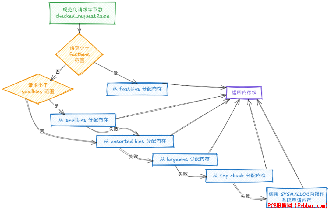

  • #define largebin_index_64(sz)                                                \     (((((unsignedlong) (sz)) >> 6) > 6) :\      ((((unsignedlong) (sz)) >> 9) > 9) :\      ((((unsignedlong) (sz)) >> 12) > 12) :\      ((((unsignedlong) (sz)) >> 15) > 15) :\      ((((unsignedlong) (sz)) >> 18) > 18) :\126)4. unsortedbins不固定的内存块大小,用来做缓冲区。释放堆块后,会先进入unsortedbins,再次分配时,优先检查这个链表中有没有合适的堆块。5. top chunk   当所有空闲链表都申请不到合适大小的时候,会到这里申请。2.malloc内存分配过程内存申请核心是__int_malloc。
  • staticvoid *_int_malloc (mstate av, size_t bytes){    INTERNAL_SIZE_T nb;               /* 归一化的请求大小 */    nb = checked_request2size (bytes);  /* 检查并计算合适的分配大小 */
    /* 如果请求大小在 fastbin 范围内,尝试从 fastbin 分配 */if ((unsignedlong) (nb) get_max_fast ())) {        ......    }/* 如果请求大小在 smallbin 范围内,尝试从 smallbin 分配 */if (in_smallbin_range (nb)) {        ......    }/* 循环查找unsortedbins */for (;; )    {/* 从无序链表中查找符合要求的内存块 */while ((victim = unsorted_chunks (av)->bk) != unsorted_chunks (av)) {if (++iters >= MAX_ITERS)break;        }    use_top:/* 如果没有找到合适的块,从堆顶分配空间 */        victim = av->top;        size = chunksize (victim);  /* 获取堆顶块的大小 *//* 如果堆顶空间不足,调用系统分配更多内存 */void *p = sysmalloc (nb, av);    }  }
    在sysmalloc中,是通过mmap等系统调用来申请内存。
  • staticvoid *sysmalloc(INTERNAL_SIZE_T nb, mstate av){    mm = sysmalloc_mmap (nb, mp_.hp_pagesize, mp_.hp_flags, av);}作者简介:马宜萱,西安邮电大学计算机专业研二学生,热衷于探索linux内核。猜你喜欢:
