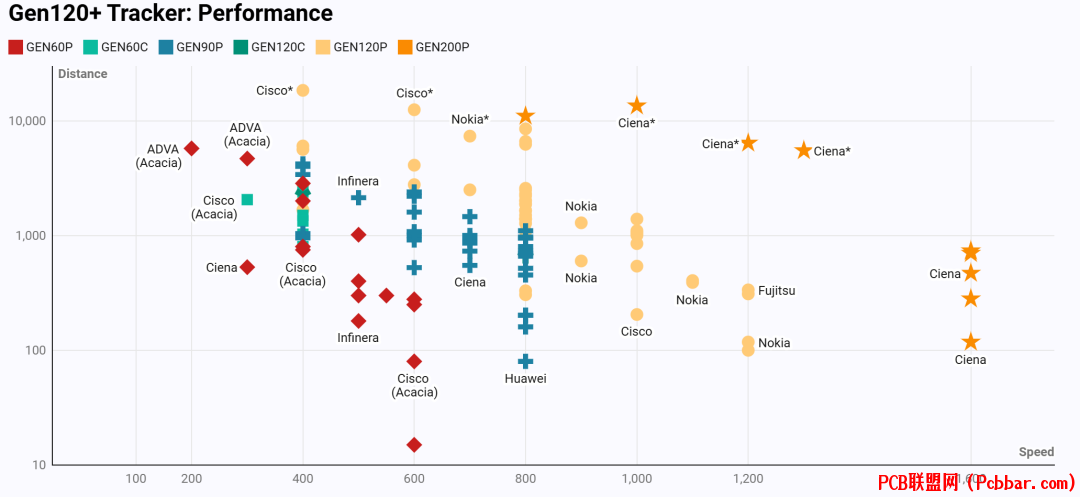

  x$ P3 g! ~" p图1:以对数坐标展示了不同世代相干光技术的性能比较。其中,Gen120P 以黄色圆圈表示,Gen200P 以橙色星形表示,Gen120C 以绿色 Y 形表示,清晰显示了速度与传输距离的关系。

0 ]3 V% \, \4 {3 [# n( Z/ SGen120 技术代表着光通信领域的重要突破,基本特征是波特率达到或超过 120GBaud。该技术包含性能型(P)和紧凑型(C)两种光学器件,适用于不同的部署场景。部分技术实现,如 Ciena 公司的 WaveLogic 6 Extreme,波特率已达到 200GBaud,进入 Gen200 技术范畴。
$ ~+ N. t: C' @
8 ]* n8 }0 r) J4 u2 {6 yGen120+ 光学器件具有广泛的工作范围,数据传输速率覆盖 400Gbps 到 1.6Tbps。这种灵活性使网络运营商能够根据具体需求优化部署方案:较低速率可实现更远的传输距离,较高速率则满足短距离高容量传输需求。

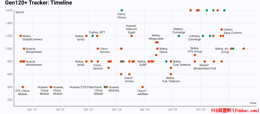

图2:展示了自2023年2月以来 Gen120P+ 技术的试验(红色标记)和商业部署(绿色标记)进展时间线。
9 P( A; G. q( p- p行业领军企业与实施进展. Q' Y1 x: a1 r, `" `) ?/ s. U
' X! e& H( {/ B' s8 s" W' i) U多家领先厂商在 Gen120+ 技术领域展现出独特创新:* r! w2 `  {9 S; {8 Q
Acacia/Cisco 开发的 CIM-8 Gen120P 光学模块采用 Jannu DSP,波特率达到 140GBaud。继 OFC23 展会的技术演示后,成功完成了现场试验,并在2024年12月实现了 Gen120C 的 800G 和 400G 实施。
6 {0 Z3 E- {3 v: `/ FCiena 的 WaveLogic 6 平台以 200GBaud 的性能位居技术前沿。从2024年1月到10月,完成了多项商业部署,显示了实际应用中的重要进展。
; Z( e3 {( Q6 D& V2 @  f  \Nokia 的 PSE-6 技术具备 140GBaud 的性能,自2023年2月进行板级演示以来稳步推进,并在2023年10月获得首个商业订单。
5 B$ F- W1 J9 C  e& \7 |* g$ h! o! T8 Q华为和中兴通讯在亚洲市场取得重要进展,特别是与中国移动的合作。华为成功部署数千套 400G QPSK 设备,成为该技术最大规模的实施案例之一。5 R  }8 T& ^- [8 a! j  Y
