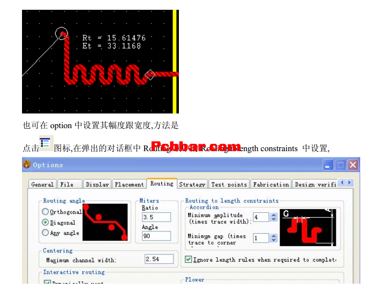

Powerpcb本身布不了蛇形线, 要用pa ds 带的Bl a zero u t el 来布.B lazerout e 是pads 专用的布线
工具. 用Bl azerout e 打开pcb,....
