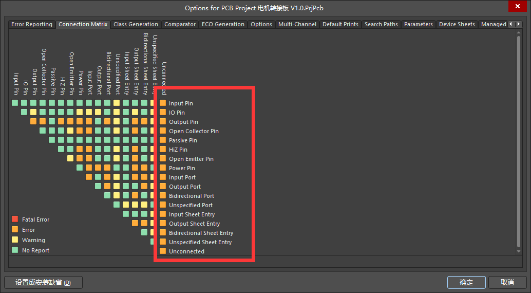

发表于 2022-4-14 15:46:53 | 显示全部楼层 |阅读模式
明显可以看到PCB的左右两边网络是没有完全连上的  但是DRC检查不到问题所有的网络都打开了也看不到未连接的飞线
我按着网上的办法增大了停止检查的阈值以及工程选项内的参数 但是依旧没有报错
求老师解答

发表于 2022-4-14 16:52:43 | 显示全部楼层
在PCB界面按下D+R进入PCB规则管理器选中如图显示的为检测完全连接打上勾,然后TD进入PCB规则检查器把对应的检查打开而后进行DRC检测
规则约束器
规则约束器
设计规则检查器
设计规则检查器
设计规则检查器
设计规则检查器

发表于 2022-4-14 17:46:26 | 显示全部楼层
邵金龙 发表于 2022-4-14 16:52
在PCB界面按下D+R进入PCB规则管理器选中如图显示的为检测完全连接打上勾,然后TD进入PCB规则检查器把对应的 ...
非常感激您能回复,您给的建议前几个我都是勾选了的,最后那个好像是跟自动布线有关的吧
这个之前我是默认都关闭的,刚刚打开尝试了一下,还是没有检查出未连接的线路

发表于 2022-4-15 08:25:59 | 显示全部楼层
这个之前我是默 ...
1 (2).png    首先,你看下第一张图的规则你有没有勾选,这个是设置网络未连接规则的,不是和自动布线有关的
其次你看下设计规则检测器蓝色箭头所指位置有没有勾选,这个是检查规则的,这些都是必检测项目建议你还是都勾选上,前面的在线检测你可以不勾

发表于 2022-4-15 10:30:20 | 显示全部楼层
这里我都是勾选了的  但是还是DRC检测不出来就很奇怪,之前从来没有遇到这个问题过

发表于 2022-4-15 14:31:32 | 显示全部楼层
建议换个版本AD检测一下

发表于 2022-4-15 16:10:26 | 显示全部楼层
邵金龙 发表于 2022-4-15 14:31
建议换个版本AD检测一下
换了AD17就可以了  感谢感谢
