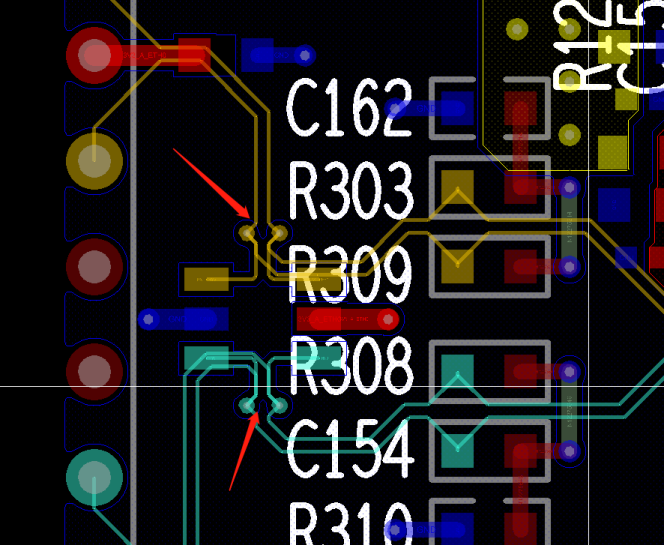

[作业已审核] allegro_wang第四次作业100M_RJ45 PCB设计
16
60
506
季度会员
506
发表于 2022-4-8 22:41:38 | 显示全部楼层 |阅读模式
感谢老师评审
20220408RJ45_100M.brd
1.25 MB, 下载次数: 8, 下载积分: 联盟币 -5
2793
版主
15439
发表于 2022-4-11 09:29:17 | 显示全部楼层
注意差分打孔换层要添加回流地过孔,其他的没什么问题
