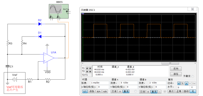

方波在电路中是常见的一个应用波形,常见的方波发生器电路如下:
以上的方波电路虽然看起来很简单,但是如果照着上面电路来搭建实物,经常都会无法起振,同时也不知道如何去调试。
为了方便大家搭建实物,少走弯路,我们为大家整理了一份方波电路辅助设计表格。大家只需要把表格中的对应数据填好,即可完成整体的电路参数计算。

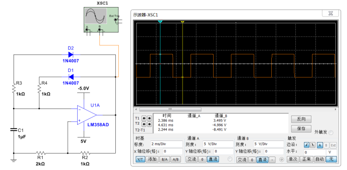

表格使用如下:
第一步:将表格中白色框中的参数填上
第二步:搭建仿真电路,把电路参数设置成白色框图中的参数;然后即可产生方波;

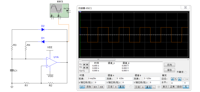

以上的运放供电方式是双电源供电。该电路参数设置简单,但是其中的负电源会让很多人都十分头疼。实际电路应用中,产生一个负电压也会增加电路成本。所以学会双电源供电还不够,还必须要学会单电源的震荡电路设计方法。
下图就是单电源供电方式:

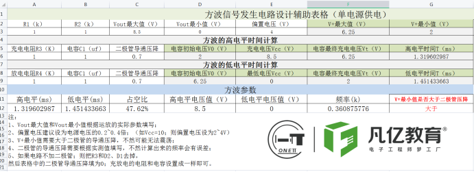

同样,针对于单电源供电方式,我们也做了对应的辅助设计表格:
我们只需要将对应参数填好,然后将参数填入电路中,即可完成方波电路的设计工作:
