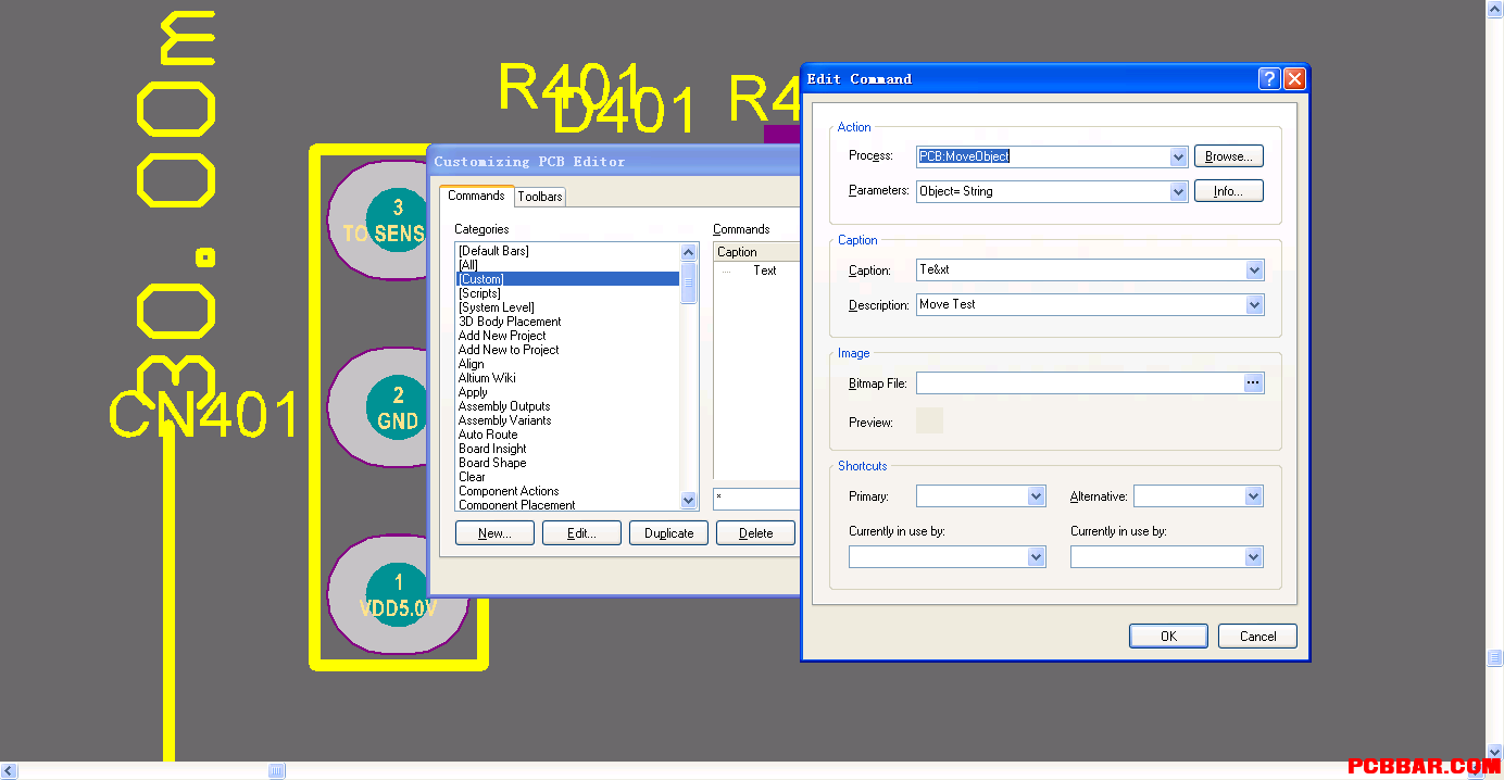

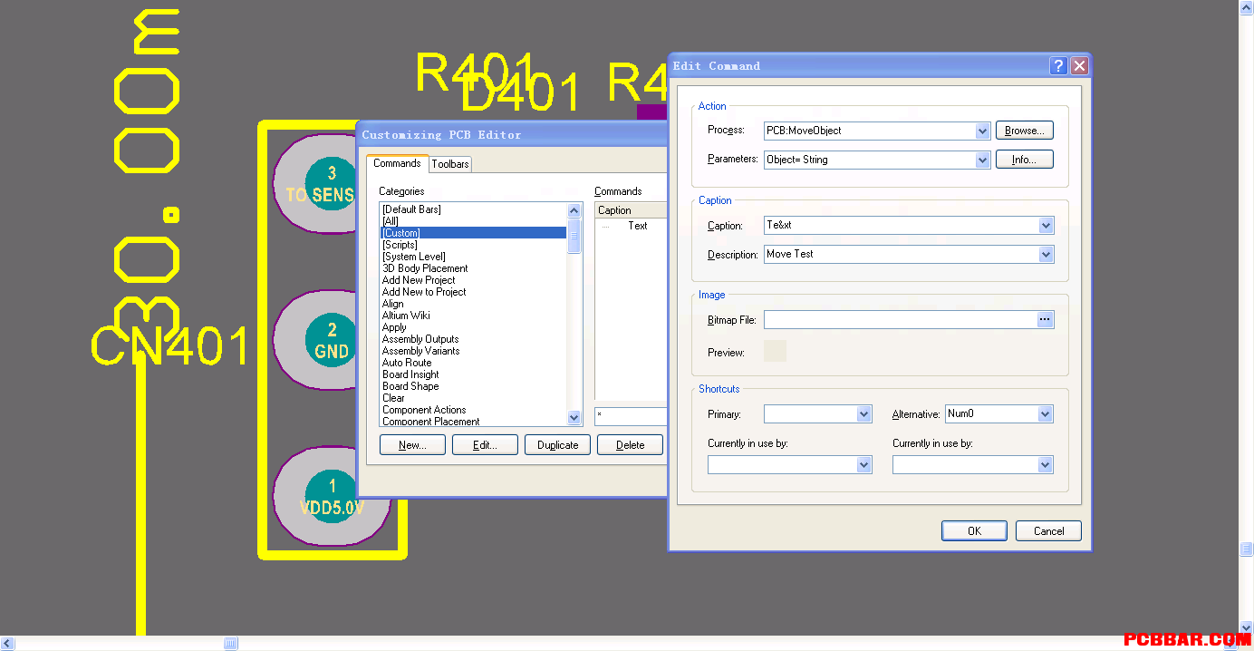

pcb设计后期调整丝印时,本来要选择位号的,但是有时却连过孔或元器件一同选中,还要再次选泽位号才能移动。
这样操作效率很低,向设置成按字母'M’弹出Move Text选项,这么操作就很方便了。
参考网友的做法,进行一些设置,但是没办法实现;只能给这个操作设置一个快捷键,比如小键盘的‘0’。
还请大家指点下。不胜感激!

发表于 2016-12-14 22:19:53 | 显示全部楼层
nj1104 发表于 2016-12-14 19:47
我了犀利姐 想知道怎样设置
帖子的截图就是大概的步骤
